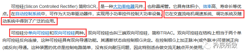

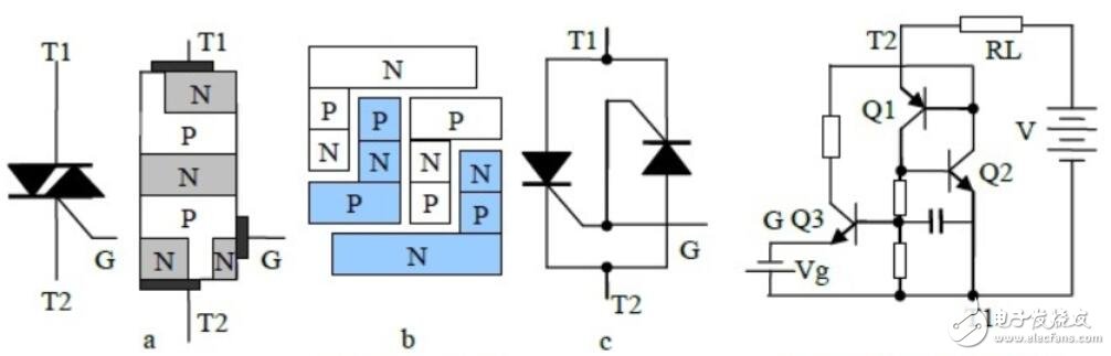

可控硅分单向可控硅和双向可控硅两种。双向可控硅也叫三端双向可控硅,简称TRIAC。双向可控硅在结构上相当于两个单向可控硅反向连接,这种可控硅具有双向导通功能。

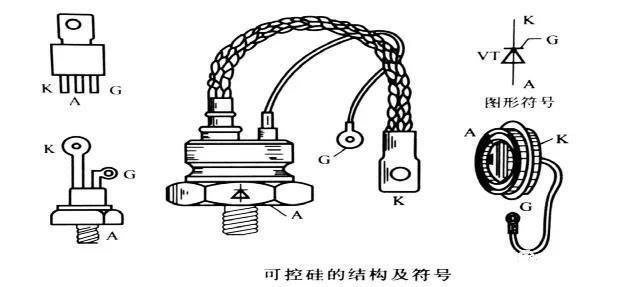

核心结构
可控硅是一种四层(P-N-P-N)三端半导体器件,包含三个电极:
  • 阳极(A):接高电位
  • 阴极(K):接低电位
  • 门极(G):控制信号输入端
