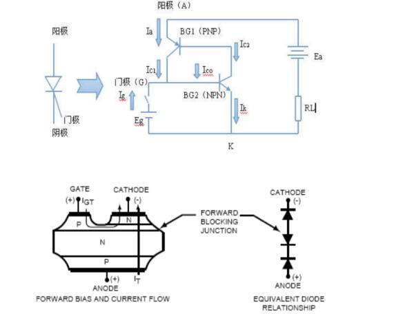

可控硅(晶闸管)的电气符号绘制方法如下,分为单向可控硅(SCR)和双向可控硅(TRIAC)两类:
一、单向可控硅(SCR)符号
结构:共3个引脚(阳极A、阴极K、门极G)
画法步骤
  1. 画二极管基础:先画一个三角形(►)加一条竖线(|),表示PNPN结构。
  2. 添加门极:从三角形顶角(靠近阴极处)引出一条带垂直短线的横线(即"T"形),横线末端标注 G
  3. 标注电极
    • 三角形底边(左侧)为 阳极A
    • 竖线末端为 阴极K
    • "T"形横线端为 门极G
标准符号
A ----►|---- K
       G
二、双向可控硅(TRIAC)符号
结构:共3个引脚(主端子T1、T2,门极G)
画法步骤
  1. 画双向结构:两个反向并联的单向可控硅(►| 和 |◄)。
  2. 合并门极:从交叉点引出一个"T"形线(带垂直短线),末端标注 G
  3. 标注电极
    • 两端分别为 主端子T1T2
标准符号
T1 ----►|◄---- T2
         G
注意事项
  1. 符号方向
    • 单向可控硅的三角箭头指向代表电流方向(A→K),实际绘制时箭头不可反向。
    • 双向可控硅符号中的双向箭头(►|◄)表示电流可双向导通。
  2. 接地符号:部分电路图会在阴极K或T2端添加接地符号(⏚),但非必须。
  3. 简化画法
    • 门极(G)的"T"形线可简化为直接连接(无垂直短线),但需标注"G"。
三、常见变体符号
  1. 带触发二极管的双向可控硅
    符号旁增加双向二极管符号(⏚⏚),表示内部集成触发管(如某些TRIAC模块)。
  2. 早期符号
    部分旧图纸用带控制线的二极管符号(--|>|-- + G线),现已少用。
符号示意图
类型 电气符号(文本示意) 说明
单向可控硅 A --►|-- K
G
箭头指向K
双向可控硅 T1 --►|◄-- T2
G
双向导通
提示:实际绘图软件中(如KiCad、Altium)可直接搜索 "SCR" 或 "TRIAC" 调用标准符号库。
掌握这些核心画法即可准确绘制可控硅符号,重点区分单向(单向导通)和双向(双向导通)的结构差异。
