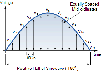

平均电压图形的方法定义计算公式教程
在本教程中,我们将研究使用中坐标规则和分析规则计算正弦波形的“平均”或平均电压值,然后是对称交替量的平均值平均值,例如正弦波,是我们刚才所说的,仅在一个周期的一半测量的平均值,无论峰值幅度如何,一个完整周期的平均值都为零。

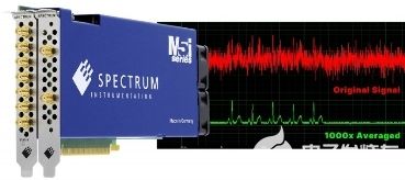

Spectrum仪器数字化仪现已提供基于FPGA的平均值
强大的产品可降低信号噪音并提高分辨率与动态 中国北京,2022年10月12日讯——Spectrum仪器公司为旗下高速M5i数字化仪卡(图1)新增固件选项,以实现板上求和平均值平均值对于减少不必要
