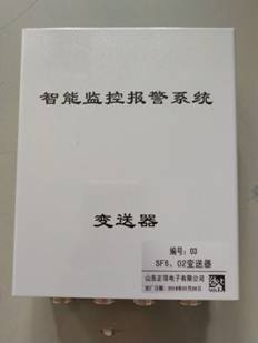

六氟化硫小课堂:科普SF6气体变送器
六氟化硫气体变送器是检测六氟化硫SF6气体的核心,它的作用是检测空气绝缘开关(GIS)配电室内各隔离气室泄漏的六氟化硫SF6气体浓度、室内现场温度、湿度、氧气含量,并将检测到的数据值通过通信总线传送
2023-11-22 15:35:50

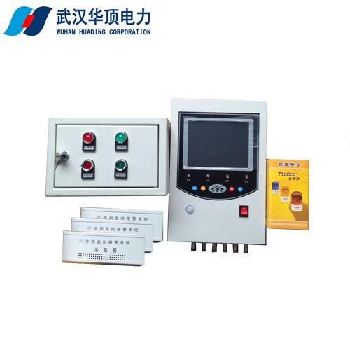

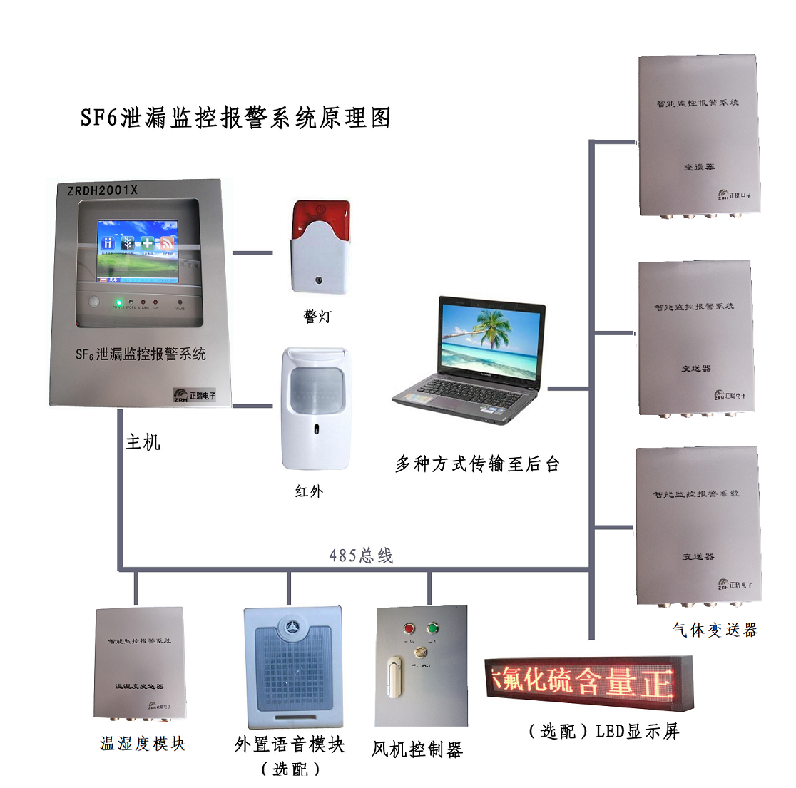

SF6气体泄露报警监控系统
XKCON祥控SF6气体泄露报警监控系统具备数据采集、自动存储各种报警数据与实时数据,按照设定的方式控制风机等功能;是支持根据各种应用场合的具体要求进行灵活配置的智能型SF6/O2气体采集系统
2023-07-10 17:32:19

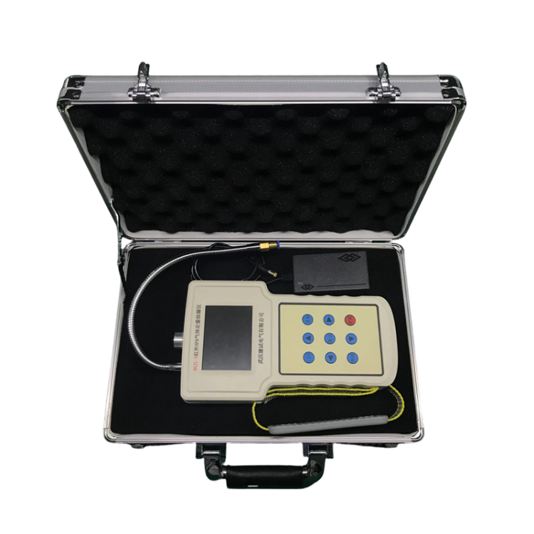

高精度SF6气体定量检漏仪的功能特点
高精度SF6气体定量检漏仪是根据广大用户的意见,结合我国电力系统的实际情况而精心设计的。该仪器除了克服国外产品的缺点,吸收其优点外,还具有灵敏度高、稳定性好、响应速度快、操作简便、移动范围大,可迅速、准确地检测SF6断路器和GIS的SF6气体泄漏情况。
2020-04-17 16:26:08

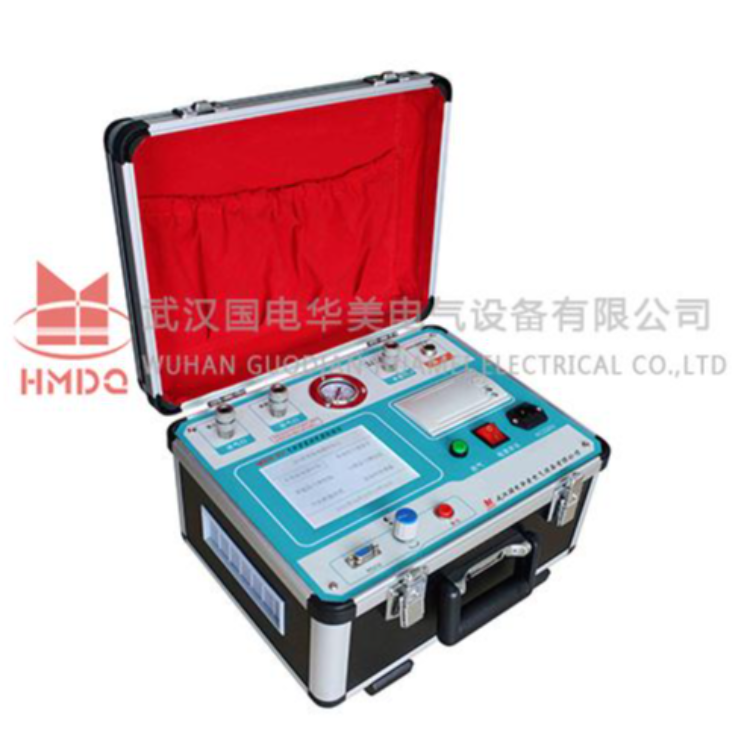

HDMD-H1型SF6气体密度继电器校验装置的操作方式说明
1.操作概述HDMD-H1型SF6气体密度继电器校验装置,是一种智能化全自动的SF6气体密度继电器校验装置器。采用单周期指令微机技术,运行速度是普通单片机的20倍,能对指针式接点输出及智能式电流输出
2024-09-25 11:05:02

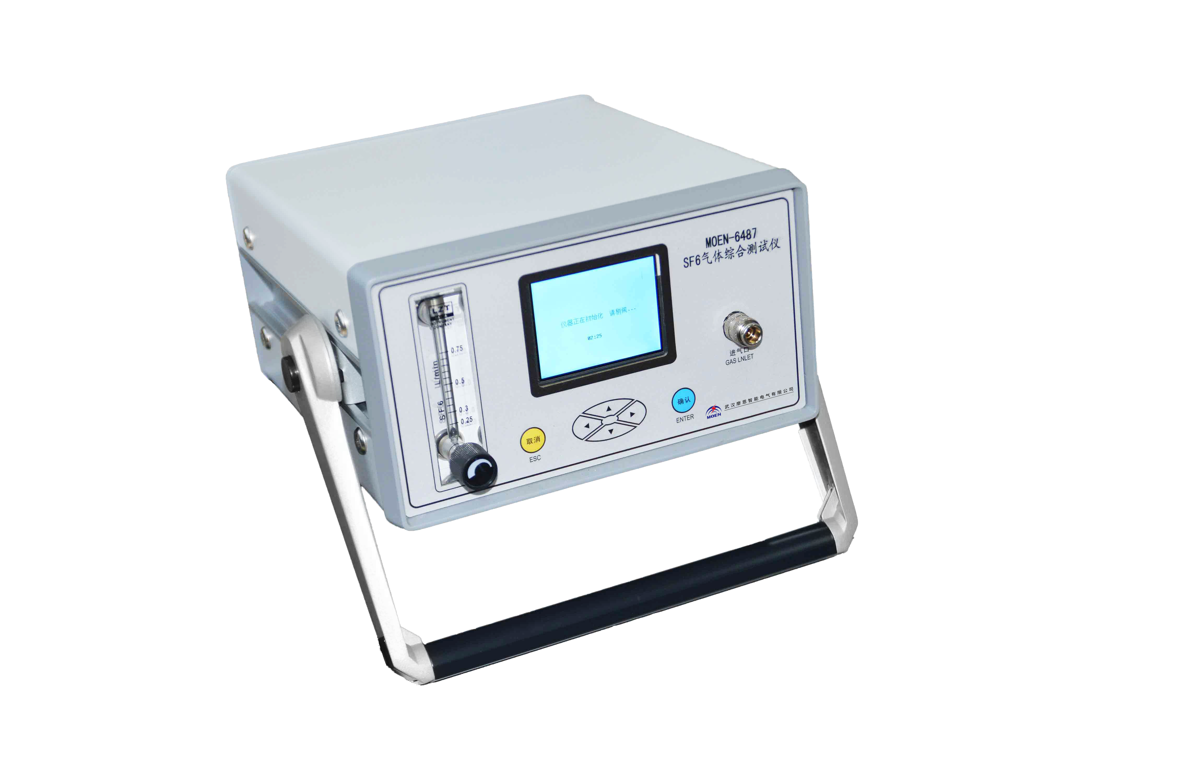

SF6气体综合测试仪如何测量——每日了解电力知识
今天武汉摩恩智能电气有限公司带大家了解一下MOEORW-6487 SF6气体综合测试仪。 MOEORW-6487 SF6气体综合测试仪连接SF6设备: 将测量管道上螺纹端与开关接头连接好,用扳手拧紧
2024-07-24 10:32:34

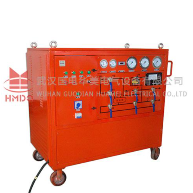

SF6气体回收装置清洗步骤以及导电回路发热原因有哪些
SF6气体回收装置主要是由压缩机、真空泵、制冷系统、干燥过滤再生器、加热器、净化器、过滤器、管道、阀门、仪表、电气控制以及结构件,框架面板、走轮和贮罐等组成,它具有对电器设备中的气体进行回收并且进行
2020-03-24 10:32:22

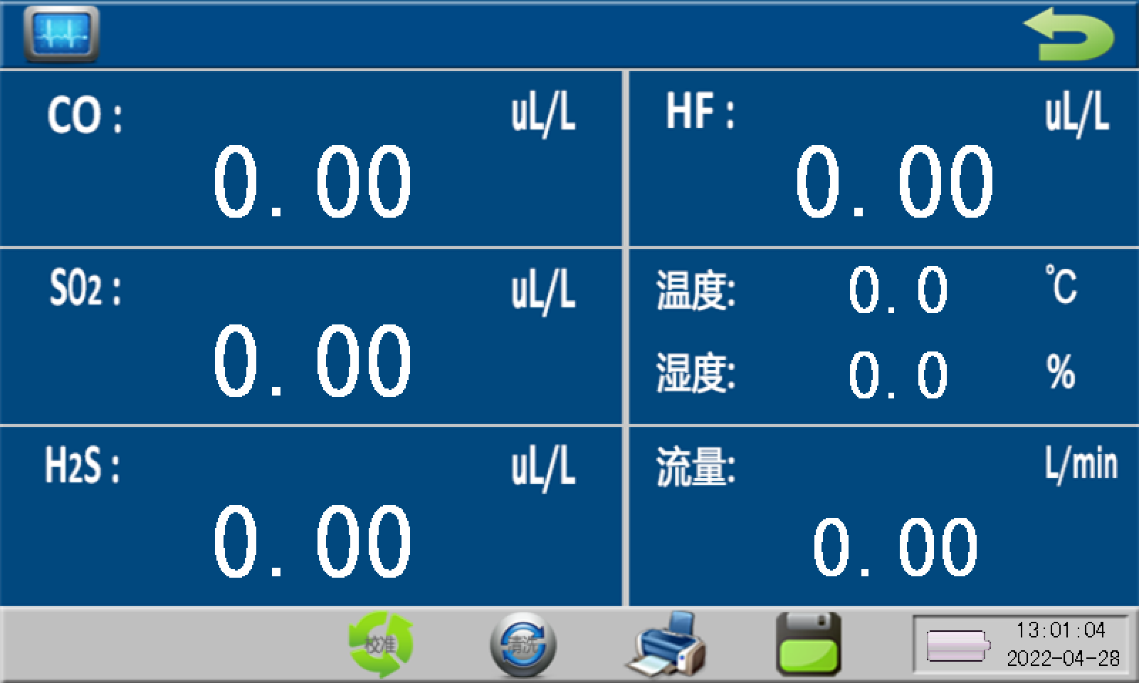

SF6气体分解物分析仪如何测量——每日了解电力知识
今天武汉摩恩智能电气有限公司带大家了解一下MOEORW-M4 SF6气体分解物分析仪。 MOEORW-M4 SF6气体分解物分析仪的测量: 仪器自检 仪器开机后自动开始5分钟倒计时校准 样气流量调节
2024-07-24 09:29:28
