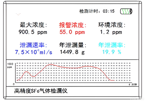

       DSJL-3红外SF6气体定量检漏仪通过检测SF6气体浓度值,根据用户设定浓度阀值进行声光报警,以及检测数据变化趋势图等多种方式,准确的查找SF6气体泄露点,以及定量检测SF6断路器和GIS的泄漏量及年泄漏率,对于SF6设备检修带来极大便利。

1、采用国际先进的泵吸式,NDIR单光束双波长红外测量技术,检测灵敏度高、准确稳定;
2、采用高精度数字处理技术,以及独特的漂移控制及温度补偿电路,抗干扰能力强;
3、具备电池低电量、传感器故障、检测过程中超量程等全功能自检功能;
4、采用彩色大屏幕点阵式液晶显示、全中文菜单式功能管理;
5、检测过程实时显示检测数据,同时具备动态波形曲线分析图;
6、可设置报警下限,屏幕显示报警设定值,采用声光报警方式;
7、被测设备泄露量及泄露率的自动计算;
8、具备自校准功能;
9、大容量可充电锂电池,连续工作时间大于5小时;
10、时钟万年历功能;
11、体积小巧,便于手持测量;
12、具备100条数据、波形存储功能,编号以及翻阅查询功能;
13、高亮度LED光源,可为手电照明使用;
14、通过USB1.1接口连接上位机,应用数据分析软件进行相应数据分析,处理,打印;
