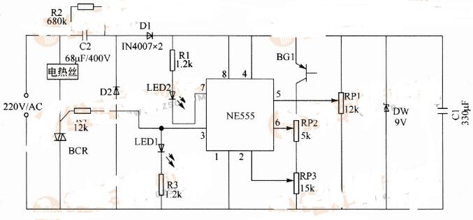

电热毯温控相关资料推荐
前言:一般电热毯有高温、低温两档。使用时,拨在高温档,入睡后总被热醒;拨在低温档,有时醒来会觉得温度不够。这里介绍一种电热毯温控,它可以把电热毯的温度控制在一个合适的范围。

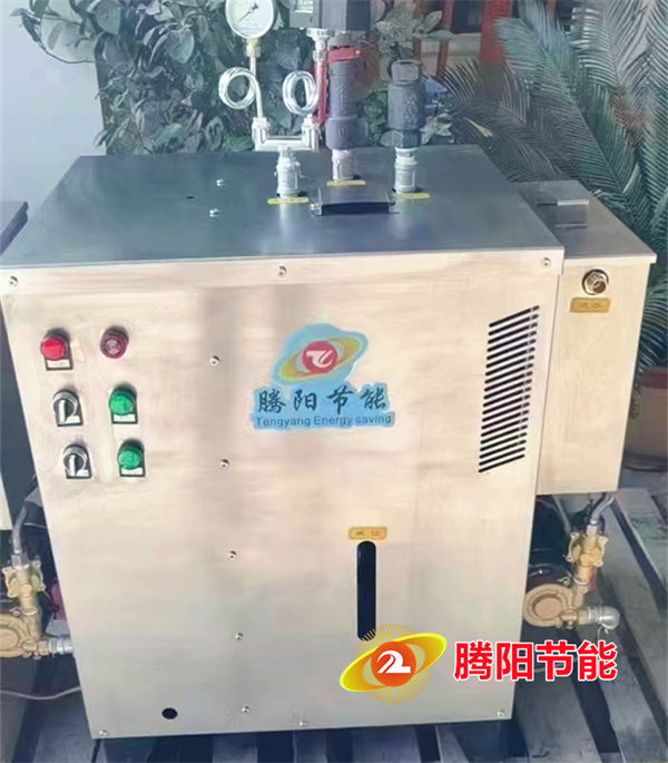

电热蒸汽发生的特点有哪些
电蒸汽发生是目前蒸汽发生里面相对较节约能源,保护环境的,也是现在各地方部门推荐的传统燃煤锅炉的替代品之一,尤其是在化工制造等厂家基本用电热蒸汽发生代替燃煤锅炉。那么腾阳不锈钢全自动工业用电热蒸汽发生特点有哪些,下面简单介绍一下。
