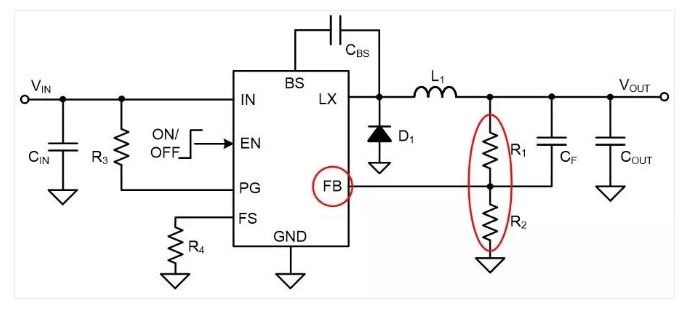

为什么DC-DC电路中要引入前馈电容
什么是前馈电容,它是与反馈分压电阻中上端电阻并联的可选电容,如下图中的Cff。那为什么DC-DC电路中要引入前馈电容呢,它到底起什么作用?我们通过计算前馈电容值来分析理解它。
2023-07-31 09:23:37

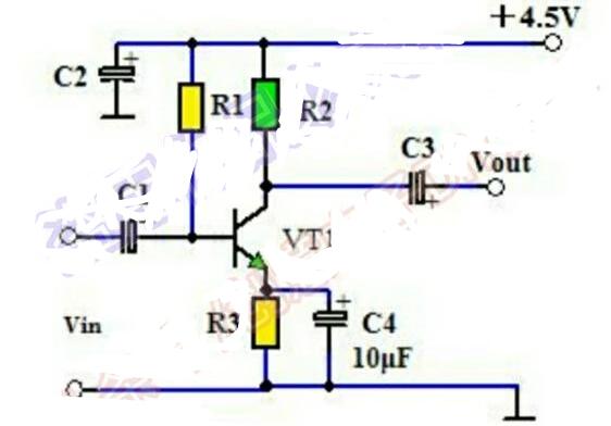

【求助】三极管反馈电阻影响信号放大?
问题出在了哪里??然后我看到网上有说,为了减小交流能量在R4上的损耗,在R4上并联一个电容让交流旁路到地,可以提高放大电路的交流增益,是为了解决“反馈电阻影响交流信号”这个现象么??
xiexuanda 2019-10-08 16:37:36
