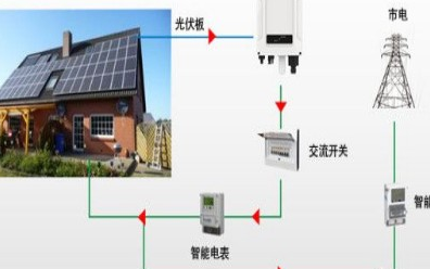

  • 太阳能/风能发电系统:
    • 核心部件。太阳能电池板或小型风力发电机发出的直流电,经过逆变器转换为符合电网要求或家用电器要求的交流电,才能并入电网或直接供给家庭使用。
