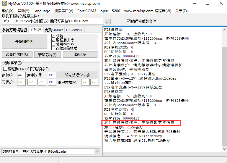

STM32读保护的解除和出现的原因,使用串口和ST-LINK Utility解除读保护
STM32读保护 读保护保护出现的现象 1、串口下载会出现: 当出现这个读保护字样的时候就是芯片已经读保护了 2、当使用keil软件下载的时候出现 Error: Flash Download
