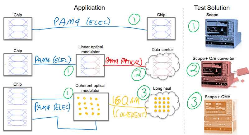

PAM4找到应用程序的一些方式及PAM4测试设置因应用程序而异
在之前的文章中,我们调查了PAM4信号的基本属性。现在,我们将研究PAM4在现实世界中找到应用程序的一些方式,以及这些应用程序可能的测试和测量设置。 最简单的应用程序,如图1中的顶部所示,将从一个芯片发送到另一个芯片的电调制PAM4信号。这通常是PC内板链接。

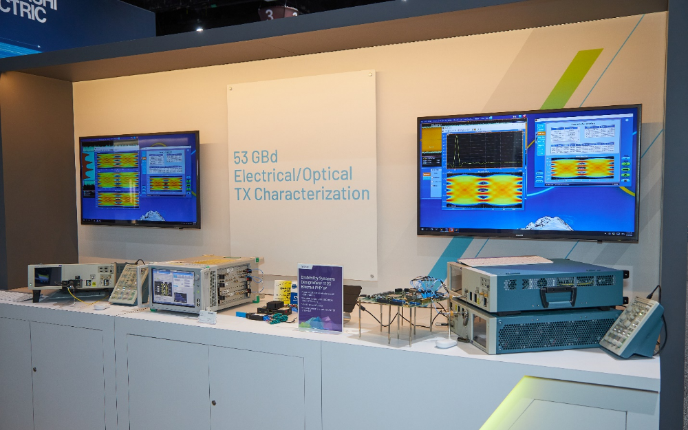

泰克53GBd PAM4电测试方案亮相OFC2022
中国北京2022年3月31日 – 泰克科技亮相OFC 2022并现场展示了53.125GBd PAM4电信号测试解决方案。在泰克的“53GBd光电发射机测试方案”展台上,使用DPO75902示波器

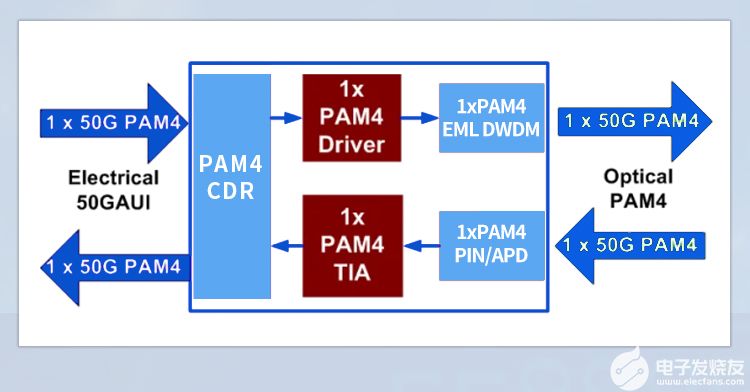

50G SFP56 DWDM光模块与100G QSFP28 DWDM光模块方案
DWDM密集波分技术经历了越来越高的调制速率,包括1.25G NRZ,2.5G NRZ,10G NRZ以及25G NRZ,采用高阶调制PAM4的有50G PAM4和100G PAM4两种速率;以及当前非常具有竞争力的DWDM相干调制技术,主要面向200G和400G,以及未来的800G高带宽业务。

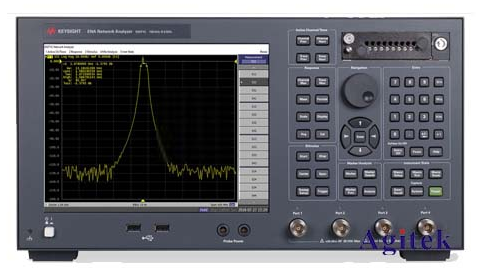

是德E5071C矢量网络分析仪PAM4信号测量
PAM4(四电平脉冲幅度调制)作为一种先进的调制技术,以其较高的频谱效率,正在成为高速通信系统中的重要选择。高速PAM4信号的测量和分析却面临着前所未有的挑战,这时,精准的矢量网络分析仪(VNA)便成了技术人员不可或缺的工具。
