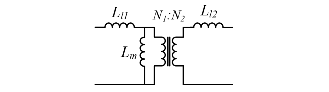

  2. 高漏感特性:
    • 由于磁分路的存在,初级绕组和次级绕组之间的磁耦合系数(K) 大大降低(远小于1,例如0.8或更低)。
    • 这意味着变压器具有非常大的等效漏感。这个漏感被巧妙地集成到变压器的设计中。
  3. 限流/恒流机制:
    • 这是漏磁变压器最核心的特性。其等效电路可以近似看作一个电压源(理想变压器)串联了一个大电感(大漏感)
    • 当次级侧负载电阻(RL)减小(负载电流I_s增大)时:
      • 次级电流I_s增大。
      • 漏感上的压降(= jωLs * I_s)也随之显著增大(因为Ls很大)。
      • 由于电源电压基本恒定(U_in恒定),加在理想变压器部分两端的有效电压(U_t)减小(U_in ≈ U_t + jωLs * I_s)。
      • 次级输出电压U_out (≈ K * U_t) 也随之急剧下降
    • 效果:即使负载短路(RL→0),次级输出电流I_s也会被限制在一个相对稳定、不太大的安全值上。换言之,它的输出特性类似于电流源,对电压变化不敏感(恒流特性)。

  3. 电气参数设计:
    • 恒流值设计: 核心目标。需要根据漏感大小(Ls)和最大输入电压来确定最大可能输出电流(恒流值)。I_out ≈ U_in / (2πf * L_s) (理想简化模型,忽略主磁感抗)。
    • 空载/轻载电压: 主要由匝数比N_s/N_p和输入电压决定。但由于漏感存在,实际会略低。
    • 额定负载电压: 选择在恒流特性最“平”的区域内设定额定工作点。这个电压值通常远低于空载电压。
    • 效率: 由于大量磁通不参与耦合(损耗在漏磁路径上),导致铜损(I²R)和铁损(主铁芯损耗 + 漏磁通在磁分路和铁轭中的损耗)相对较高,整体效率低于常规功率变压器,通常只有50%-80%左右。设计时需要权衡恒流特性与效率。
    • 短路电流: 即使次级短路,其电流也不会很大(被限制在恒流值附近),这是设计目标也是安全特性。
