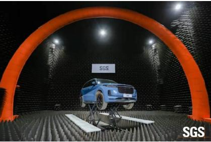

MVG为SGS提供汽车天线测量和 OTA 测试设备
检测、验证、测试和认证领域的全球领导者 SGS选择无线连接测试专家Microwave Vision Group(MVG),为其亚太地区的汽车测试服务提供第一款符合 5GAA VATM标准的汽车无线 (OTA测试设备。
