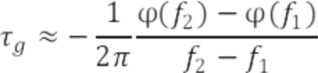

实际计算群时延时,采用以下近似公式,通过观测两个不同频率f1与f2处的相位差得出:

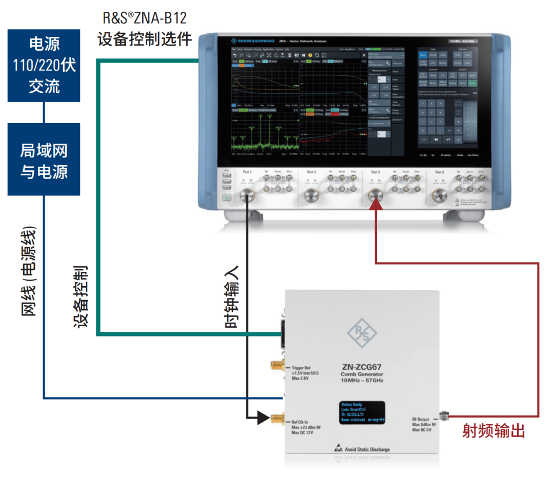

一种更为灵活的替代方案是采用一种新的解决方案 ,其通过两阶段校准程序来校准空口 (OTA) 测试系统。首先,将矢量网络分析仪 (VNA) 作为独立仪器进行校准,随后对整个天线测量系统进行校准。 除了开路、短路、匹配 (OSM) 校准外,VNA校准还采用一个梳状波发生器作为谐波相位参考 (HPR)。这使得VNA能够进行宽带误差修正,并能将仪器内部可能存在的频率 转换方案引入的非理想因素考虑在内。与仅能在其设计频段内工作的传统校准混频器相比,这是一个重大的简化。
R&SZN-ZCG梳状波发生器作为一个标准件。它提供一个具有已知相位关系的相位表征频谱,其中各梳状谱线之间具有确定的相位关系。校准过程在R&SZNA矢量网络分析仪中完全自动化,并且仅需在单个端口上执行。校准完成后,移除该标准件,所有端口即可在整个已校准的频率范围内提供相位校准。
这是通过R&SSMARTerCal理念实现的。该理念将来自所有端口的系统误差修正信息,与通过梳状波发生器在单个端口上获得的相位校准信息相结合,从而显著减少了校准时间与工作量。

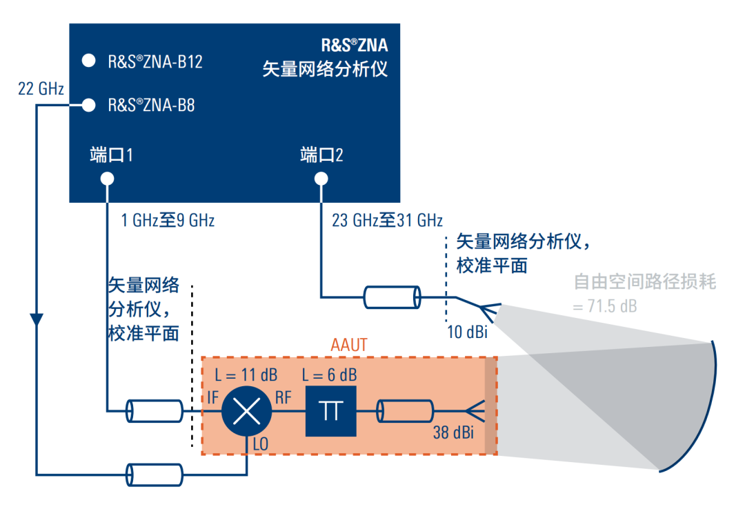

验证在一个采用MVG暗室进行,暗室内安装有一个大型紧缩场 (CATR) 反射面,可提供一个尺寸大于1米×1米的宽大静区。待测器件 (DUT) 为一副同样来自MVG的抛物面反射天线,外加一个R&S的混频器作为下变频器。本振 (LO) 频率为22 GHz,射频 (RF) 频率范围为23 GHz至31 GHz,产生的中频 (IF) 为1 GHz至9 GHz。
为进行验证,使用了两种待测器件 ( DUT) 配置:一是被测无源天线 ( PAUT) ,即天线加衰减器;二是被测有源天线 (AAUT) ,即PAUT再加一个混频器。完整测试装置的方框图如 “测量设置” 图所示。
简易校准设置
在单个接收端口进行校准设置,以实现全频率范围和所有端口上的确定相位校准。

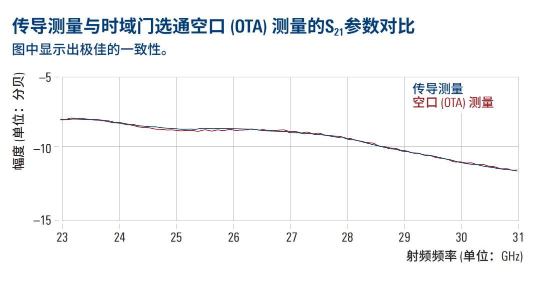

校准后,采用时域门选通方法测量了混频器的S参数,该方法在空口 (OTA) 测试装置中提取了仅来自混频器的贡献。测量结果与一项独立的、通过传导方式进行的混频器测量结果进行了比较,显示出良好的一致性 (参见“传导测量与时域 门选通空口 (OTA) 测量的S21参数对比” 图)。

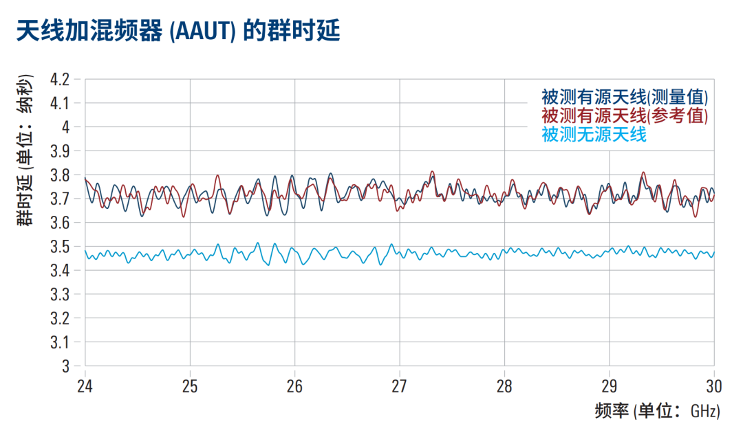

在验证过程中,单独测量了被测无源天线 ( PAUT) 的群时延,并与仿真数据进行了比较,结果也显示出高度吻合。这是必要的步骤,目的是验证天线与混频器组合 (AAUT) 的最终完整群时延测量结果 (图中以蓝色曲线表示) ,将测得的PAUT群时延 (浅蓝色) 与作为参考的混频器群时延相加后叠加 (红色,标注为AAUT),覆盖其上 (参见“ 天线与混频器 (AAUT) 的群时延” 图)。

* 测量设置
测量配置包括R&SZNA矢量网络分析仪、紧缩场 (CATR) 馈源天线与反射面,以及集成混频器进行接收的被测有源天线 (AAUT)。
传导测量与时域门选通空口 (OTA) 测量的S21参数对比
图中显示出极佳的一致性。
天线加混频器 (AAUT) 的群时延
