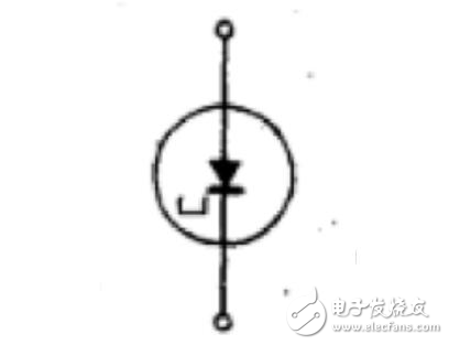

隧道二极管符号
隧道二极管,又称为江崎二极管,它是以隧道效应电流为主要电流分量的晶体二极管。
2019-07-17 14:28:58

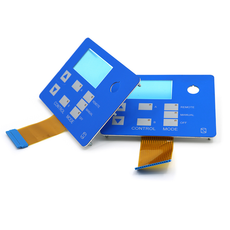

东莞触摸开关厂家分享键盘式薄膜开关
薄膜开关由印有银浆线路的上层PET薄膜、中间PET垫片与印有银浆线路的下层PET薄膜三者粘合密封。薄膜开关通过导电银浆线路实现电信号的传输,导电银浆的导电机理有宏观的渗流理论(导电通道学说)和微观的量子力学隧道效应
2023-02-20 14:01:10

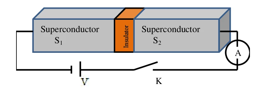

ATA-7020高压放大器在约瑟夫森效应研究中的应用
效应中的作用与应用。最后,通过列举实际案例来展示功率放大器在约瑟夫森效应研究中的重要性。 约瑟夫森效应,又称为约瑟夫逆转或约瑟夫森隧道效应,是指当两个超导体之间存在绝缘层时,在低温下电子可以以穿隧的方式通过
2023-08-02 18:12:44

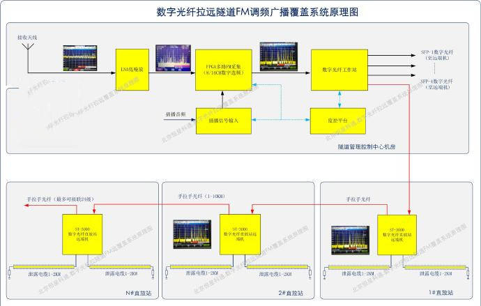

隧道FM广播信号、隧道内调频广播信号覆盖方案选择
 一、为什么汽车驶入隧道内,就听不到FM调频广播信号了     隧道是一个半封闭的管状结构,有很强的电磁屏蔽效应,汽车进入隧道后,汽车收音机就会出现沙沙的噪声,这是由于隧道内的调频广播信号变弱甚至无
2025-01-21 10:19:47

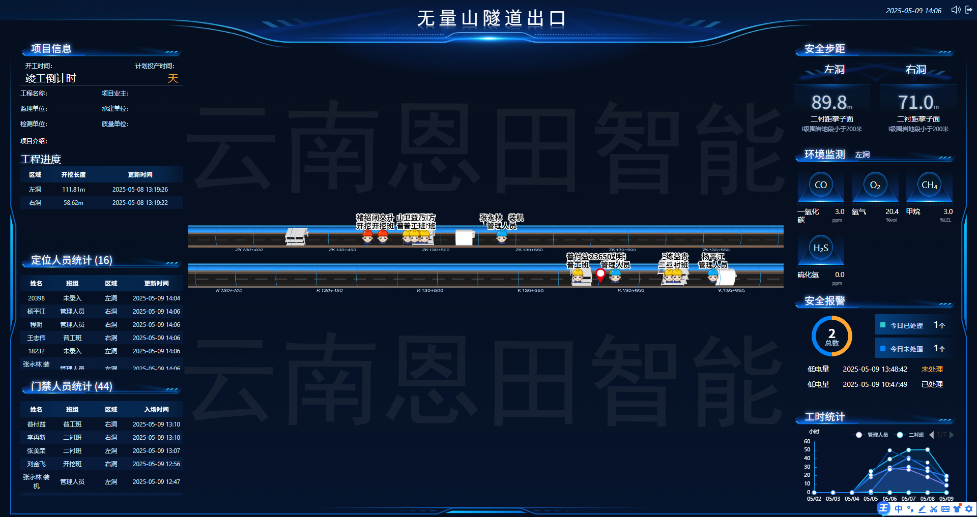

隧道施工安全管理系统:构筑隧道施工安全防线隧道五大系统
隧道施工安全管理系统隧道五大系统建设隧道人员定位
2025-08-12 12:05:19
