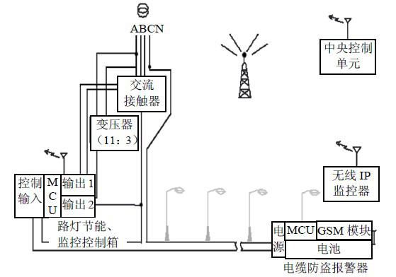

采用时控和光控相结合实现路灯节能、监控和电缆防盗系统的设计
加快建设资源节约型社会,是"十二五"规划的重要内容。经济的繁荣加速了城市化的步伐,同时带动了市政及公路建设快速发展,道路照明建设和管理也得到了前所未有的大发展。但是,随着城市照明范围的日益扩大,城市照明设施的管理烦琐、管理费用高等问题就变得越来越突出。

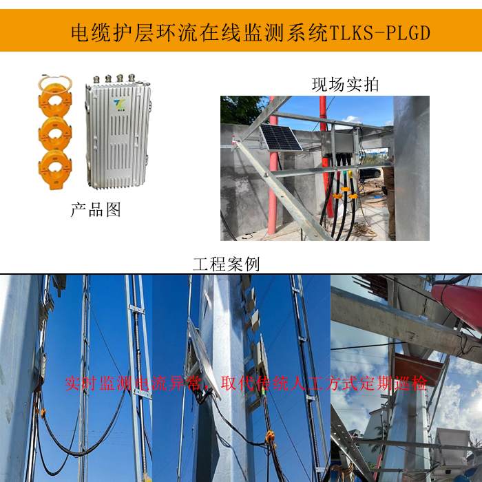

实时守护电缆安全:电缆接地环流在线监测系统全面介绍
TLKS-PLGD电缆接地环流在线监测系统应运而生。该装置集成了在线监测、自动报警、线缆防盗、系统自诊断以及远程数据查看和信息记录分析等多重功能,实现了对高压电缆护层环流的360度全方位监控。借助
