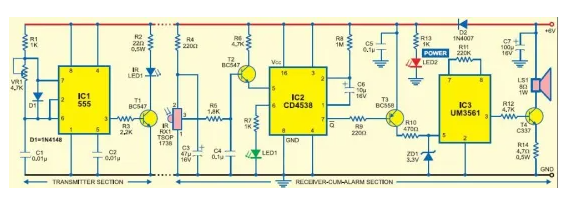

防盗报警系统电路图解说明
防盗报警系统电路使用红外接近探测器,当落在其传感器上的光线中断时,它会触发警报。它与其他防盗报警系统不同,因为这是一个非常简单的DIY项目,可以为您提供极大的满足感。
2023-07-24 14:54:19
