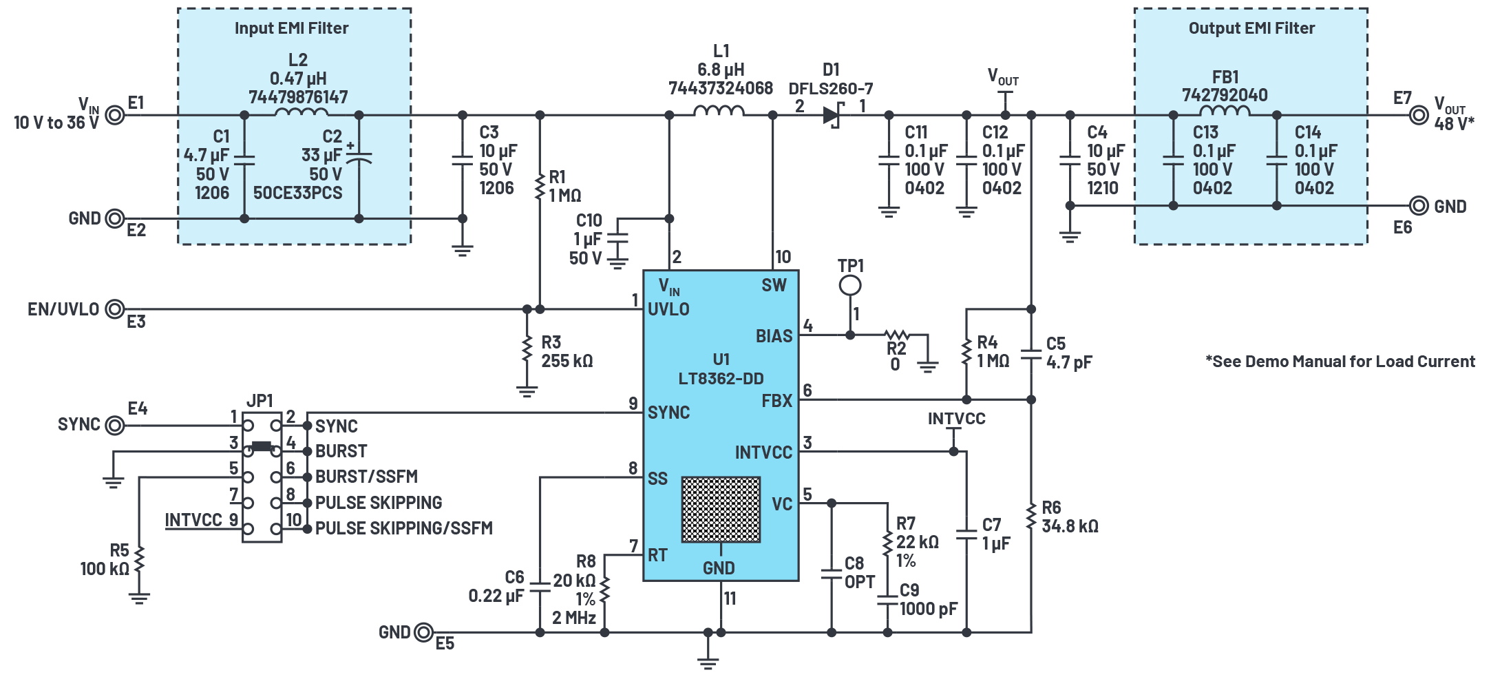

48V输出的幻象电源设计方案
的优点,是专业领域及录音师的首选方案。电容麦克风的内部电路需要使用幻象电源来驱动,给电容板施加外部偏压,幻象电源可由独立的设备提供,也可以通过声卡或调音台提供…
美信电子 2022-11-04 07:42:55

TPS61391升压变换器为电容麦克风提供48V超低噪声幻象电源
电容麦克风的内部电路需要使用幻象电源来驱动,给电容板施加外部偏压,幻象电源可由独立的设备提供,也可以通过声卡或调音台提供,麦克风通过一条线缆接收电力同时发送声音信号,供电无需单独的电缆而是在信号线中,因此称为“幻象”。
2023-03-20 09:38:42

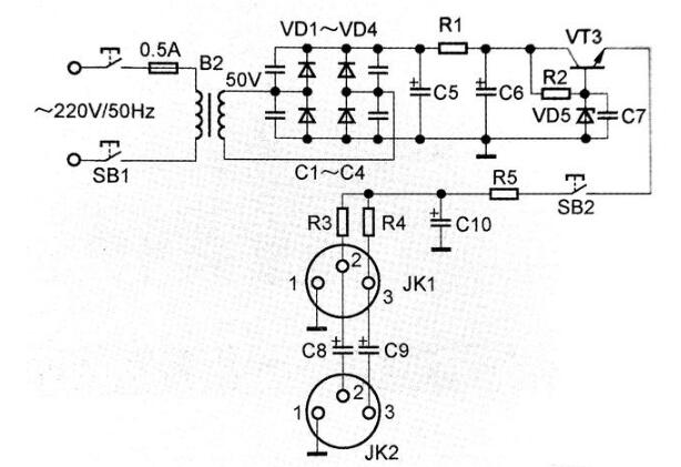

一个简洁的48V幻象电源电路
还有VD5是48V的稳压二极管,这个参数也是比较不容易购买,但是也难不倒我们,稳压二极管是可以串联的,不管怎么搭配,只要稳压值在这个电压上就可以了。
2020-04-11 10:22:31

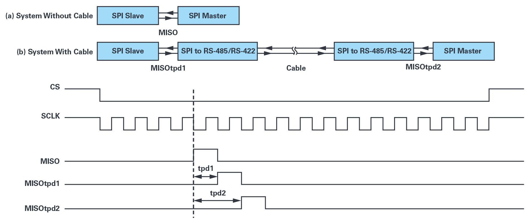

SPI至RS-485/RS-422设计解决方案的详细物理层设计注意事项
为MEMS实现有线物理层接口的常见挑战包括管理EMC鲁棒性和数据完整性。然而,当在长RS-485/RS-422电缆上扩展时钟同步接口(如SPI)时,以及在同一双绞线(幻象电源)上组合电源和数据时,还存在一些额外的挑战。本文讨论以下关键注意事项,并提供设计物理层接口的建议:
2022-12-21 10:51:26
SPI至RS-422/RS-1设计解决方案的详细物理层设计注意事项
2023-02-02 11:41:16

升压变换器TPS61391为电容麦克风提供48V超低噪声幻象电源
Other Parts Discussed in Post: TPS7A4101, TPS61391 麦克风是将声音信号转换为电信号的能量转换器件,作为电声系统的输入部分,对于整个系统是非常重要的,决定着最终音质的好坏。 当前主流的麦克风包括动圈式和电容式。动圈式麦克风利用电磁感应现象制成,当声波使膜片振动时,连接在膜片上的线圈随着一起振动,音圈在磁场里振动,其中就产生感应电流(电信号),感应电流的大小和方向都变化,变化的振幅和频率由声波决定,这个信号电流经扩音器放大后传给扬声器,从扬声器中就发出放大的声音;电容式麦克风内有两块金属极板,膜片振动感应音压,引起电压的变化,将声信号转换为电信号。从设计原理不难发现,电容式麦克风将声音直接转换成电信号,更能展现原音,具有宽频带、快速响应、高灵敏度的优点,是专业领域及录音师的首选方案。
2022-01-11 15:30:04

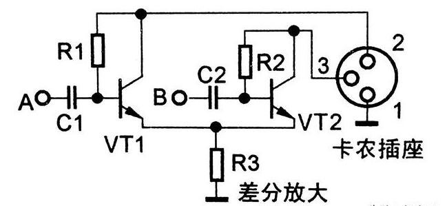

求解音频幻象供电问题
幻象供电48V,带载的话26V左右,Q2差分输入,R3 R10是差分输出端,供电是从R3 R10端提供,问题幻象提供电压通过Q1 Q3怎样产生20V电压,原理是怎么样?
h1654155914.6114 2023-03-04 09:56:36

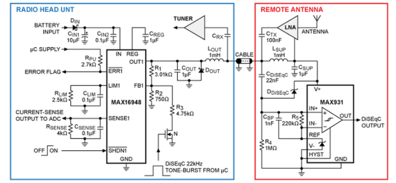

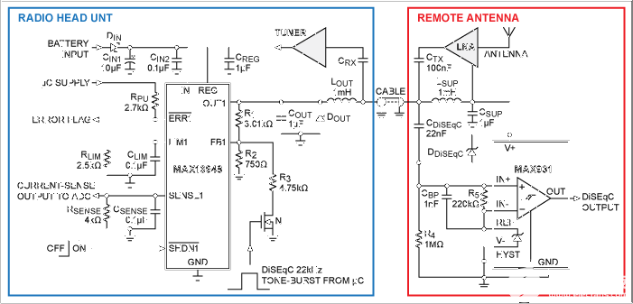

使用MAX16948 的幻象天线电源系统设计
本应用笔记讨论了使用MAX16948 汽车双路,高压LDO /开关,与数字卫星设备控制(DiSEqC)通信标准兼容的幻象天线电源系统的设计 。所提出的应用电路提供了远程天线电源,并且还实现了从无
2021-04-17 12:16:41

设计数字卫星设备控制兼容幻象天线供电系统
本应用笔记讨论了采用MAX16948汽车双通道、高压LDO/开关的幻象天线电源系统,兼容数字卫星设备控制(DiSEqC)通信标准。所提出的应用电路提供远程天线电源,并且还支持从无线电主机到远程天线
2023-01-16 11:39:08
