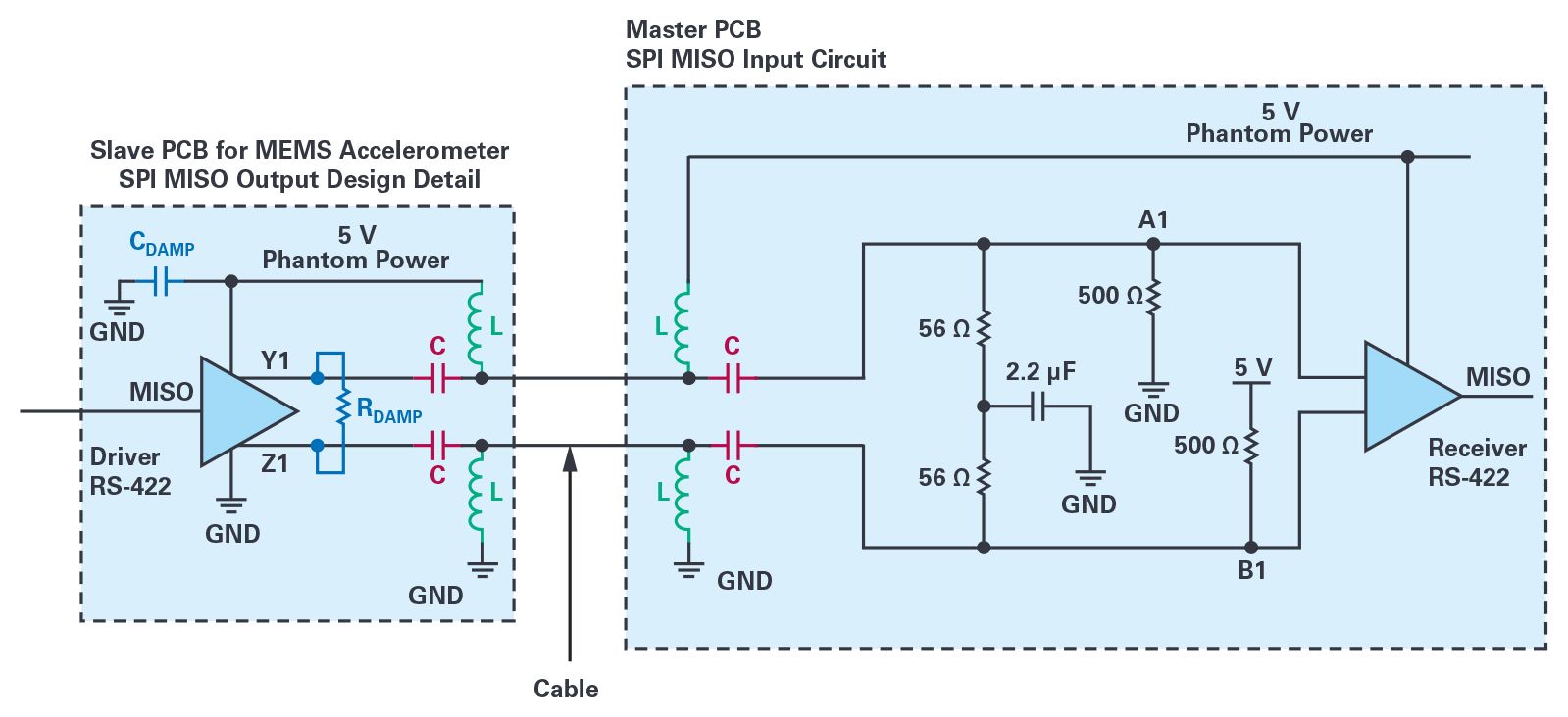

就本文而言,假设将幻象功率电感-电容网络添加到两根导线上,用于路由SPI MISO信号的RS-485/RS-422转换。图4显示了RS-485/RS-422的主从SPI设计以及SPI MISO数据线的幻象电源滤波器电路。滤波电路是高通的,因此要求传输的数据信号在直流或非常低的频率下没有内容。
poYBAGOidLiABimGAAFWgJZV7T4448.jpg?h=270&hash=CD3B7A149C17B20FC008DAC18D957EBCB6AC2349&la=en&imgver=1
图4.SPI至RS-485/RS-422设计和幻象电源滤波器电路。

如果使用更大的电感,例如2200 μH,则需要在网络中增加电容和电阻来抑制系统谐振。附加组件为蓝色,标记为 R潮湿(1 kΩ) 和 C潮湿(47 μF),见图9。
pYYBAGOidMqAdXIvAAFhcVo9V94021.jpg?h=270&hash=C05497C6E18D2FA316400C4509F0CAAB5A9C05FD&la=en&imgver=1
图9.为更大的电感和电容滤波器添加额外的系统阻尼。
