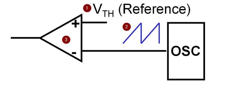

PWM(脉冲宽度调制)控制的基本原理是通过调节脉冲信号的占空比来调整输出到负载的平均电压或功率,从而实现对设备(如电机、LED等)的有效控制。以下是其核心要点的分步解释:
  1. 脉冲信号与周期
    PWM信号由周期性重复的脉冲组成,每个周期包含高电平(导通)和低电平(关断)两部分。周期长度(频率的倒数)通常固定,例如1kHz的PWM对应周期为1毫秒。
  2. 占空比(Duty Cycle)
    占空比定义为高电平时间占整个周期的百分比。例如,若周期为10ms,高电平持续3ms,则占空比为30%。占空比越大,输出的平均电压越高。
  3. 平均电压计算
    平均电压 ( V{avg} ) 由公式 ( V{avg} = D \times V{peak} ) 得出,其中 ( D ) 为占空比,( V{peak} ) 为脉冲峰值电压。例如,12V电源在50%占空比时,平均输出为6V。
  4. 控制设备的工作原理
    • 电机速度:高占空比提供更高平均电压,使电机转速加快。
    • LED亮度:快速切换的通断(高频PWM)使肉眼感知为持续亮度,占空比越大则越亮。
    • 能量效率:开关元件(如MOSFET)在导通或关断时损耗较低,比线性调节更高效。
  5. 频率选择的重要性
    • 频率需适应负载特性:电机控制常使用几kHz到几十kHz,以避免可闻噪音;LED调光可能需要数百Hz以上以减少闪烁。
    • 过高频率可能导致开关损耗,而过低可能引起设备振动或响应迟滞。
  6. 典型应用场景
    • 直流电机调速、LED调光、开关电源稳压、D类音频放大器等。
    • 在驱动感性负载(如电机)时,需加入保护电路(如续流二极管)以防止反向电压冲击。
总结:PWM通过快速切换高低电平并调整占空比,以数字信号模拟出可变模拟量,兼具高效率和精确控制,成为现代电子系统中广泛采用的控制技术。
