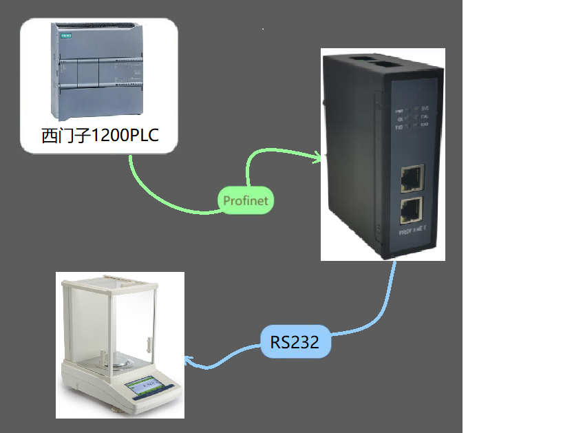

项目案例| RS232转PROFINET网关连接电子天平
本案例是用北京小疆智控(北京)技术有限公司生产的GW-PN5002型RS232转PROFINET网关连接GXG电子天平与PLC的配置案例,用到设备为西门子S7-1200PLC,GW-PN5002型RS232转PROFINET网关,GXG电子天平两台。
2022-11-28 15:56:00
