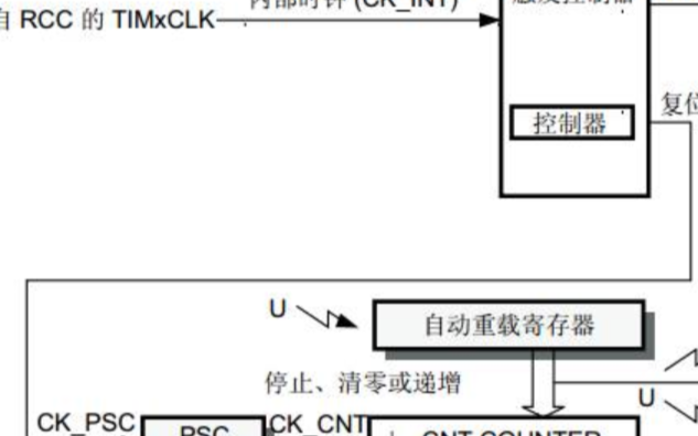

(1) 定时器(TIM)配置
  • 时钟源:内部时钟(默认)。
  • 预分频器(PSC):调整定时器时钟频率,例如 TIM_CLK = 84MHz / (PSC + 1)
  • 自动重装载值(ARR):决定触发频率,触发周期 = (ARR + 1) * (PSC + 1) / TIM_CLK
  • 触发输出:使能TRGO信号(如 TIM_TRGO_UPDATE),用于触发ADC。
