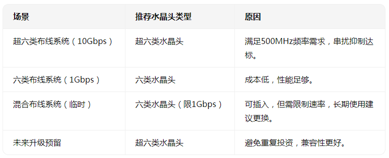

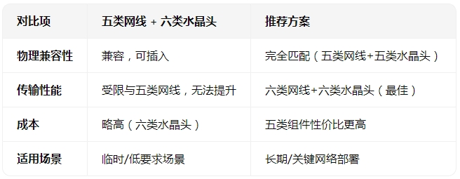

  5. 兼容性与适用性:
    • 向下兼容: Cat6水晶头可以用于压制Cat5/Cat5e标准的网线(物理上能压上去,也能用)。但是,为了达到Cat5/Cat5e线缆的最佳性能,还是建议使用Cat5e水晶头(其触点也是一字平齐,但可能材质比普通Cat5水晶头稍好)。
    • 推荐搭配:
      • 压制Cat5/Cat5e网线:推荐使用Cat5e水晶头(性能足够,且与线缆结构相匹配)或一字平齐设计的普通水晶头。
      • 压制Cat6/Cat6a网线:必须使用Cat6水晶头(带隔离片或触点错位设计)。使用Cat5水晶头压制Cat6线缆,会严重限制Cat6线缆的性能优势,因为它破坏了线缆内部精心设计的减少串扰的结构,可能导致无法稳定达到千兆速率或更高。
总结一下关键点:
特性 Cat5水晶头 Cat6水晶头
传输速率 主要用于100Mbps(百兆),非标准支持千兆 标准支持1000Mbps(千兆),短距支持10Gbps(万兆)
带宽 100 MHz 250 MHz 或更高
内部触点 一字平齐平行排列 错位式/分体式排列(减少串扰)
隔离片 通常没有 通常有(物理隔离线对,进一步减少串扰)
抗串扰 相对较弱 非常强
搭配网线 用于Cat5/Cat5e网线 必须用于Cat6/Cat6a网线
适用速率 理想用于百兆网络(Cat5e头可用于百兆/千兆) 用于千兆及更高要求的网络
简单记住:Cat6水晶头通常带有内部隔离片或触点错位排列,性能比Cat5水晶头强得多,必须用于六类及以上的网线才能发挥其高速性能优势。压制五类线时,Cat5e水晶头是更好的选择。
