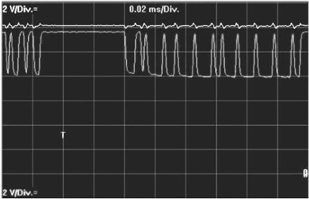

CAN L对地短路总线波形
当出现CAN L 对地短路这种故障时,根据CAN总线的容错特性,可能出现整个CAN网络无法通信的情况或产生相关故障码。 但是对于某些车系,如海马车系,其CAN L对地短路的容错特性较好,车辆基本能

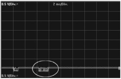

CAN H对地短路故障分析
CAN H 的电压位于0V,CAN L 电压也位于0V,可是在CAN L 导线上还能够看到一小部分的电压变化。CAN H对地短路的总线波形如下图所示。

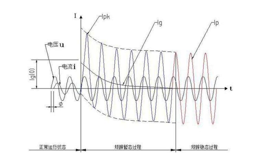

关于电动机“相间短路”与“对地短路”的问题
电动机作为现代工业的核心动力设备,其运行稳定性直接关系到生产效率和设备安全。在电机故障中,“相间短路”和“对地短路”是最常见的两类电气故障,其成因复杂且危害性大。本文将深入分析这两种短路现象的机理

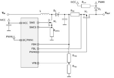

在TLD6098-2ES 升压拓扑的对地短路期间,如何快速关闭通道并禁用软启动重试?
问题:在TLD6098-2ES 升压拓扑的对地短路期间,如何快速关闭通道并禁用软启动重试? 答案:升压拓扑(升压到地和升压到电池)具有从电池到输出的直接路径。在输出对地短路的情况下
