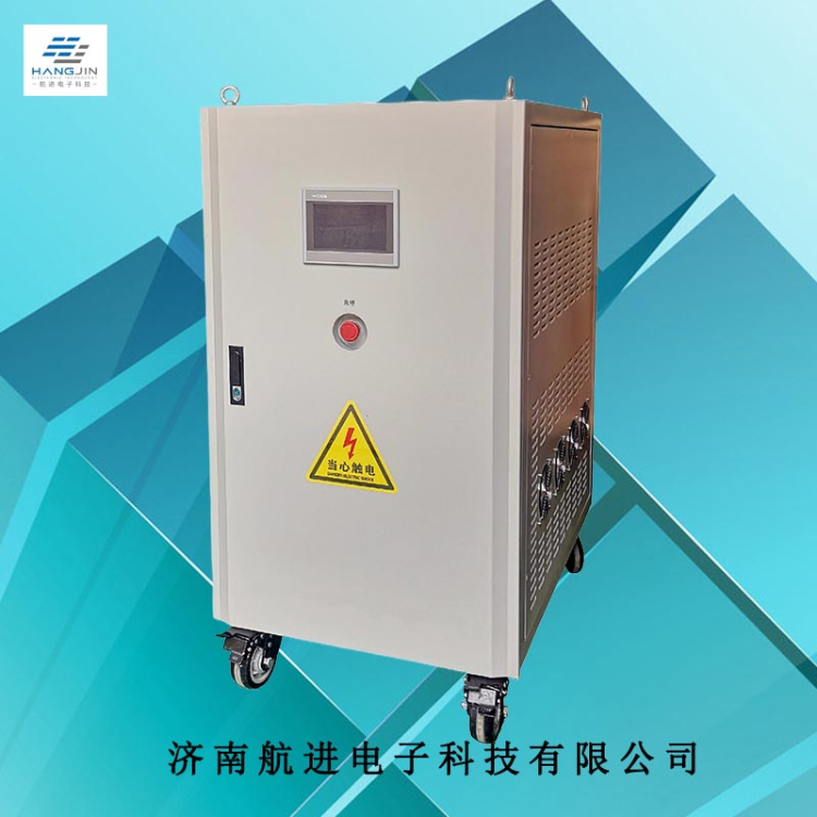

好的,我们来详细了解一下大功率变频电源
核心概念
大功率变频电源是一种专门设计、能够输出大功率、频率和电压均可精确控制和调节的交流电源设备。它的核心功能是将输入的固定频率(通常是50Hz或60Hz工频)交流电或直流电,通过电力电子变换技术,转换成频率和电压均可在大范围内连续、稳定、纯净调节的输出交流电。
关键特点
  1. 大功率输出: 这是其核心特征。功率范围通常在几十千瓦到数兆瓦甚至更高,能够驱动大型电机、负载或为整个系统供电。
  2. 频率可调: 输出频率可以在一个宽广的范围内连续调节(例如:0.1Hz ~ 400Hz、1Hz ~ 1000Hz 甚至更高,具体取决于型号),远超出工频范围。
  3. 电压可调: 输出电压通常也可以在一个较宽的范围内调节(例如:0V ~ 额定电压的120% 或更高)。
  4. 高精度与稳定性: 输出频率和电压的精度高、稳定性好,波动小。
  5. 低谐波失真: 高质量的变频电源输出波形纯净(接近理想正弦波),总谐波失真通常很低(<3%或更低),这对于敏感负载和精确测试至关重要。
  6. 高可靠性: 设计用于长时间、高负荷运行的工业环境,采用冗余设计、强散热和严格的生产标准。
  7. 良好的负载适应性: 能够适应不同类型负载(阻性、感性、容性)和复杂负载变化(如电机启动时的冲击电流)。
与大功率交流变频器的区别
  • 变频电源: 核心是提供纯净、稳定、参数可调的交流电源。输出波形质量高(低THD),频率电压独立可调范围广,主要用于测试、供电模拟、研发、特殊设备供电
  • 交流变频器: 核心是电机调速。虽然也改变频率和电压,但输出电压波形通常是PWM波,带有高频谐波成分(需电机电感滤波),频率调节主要用于调速,电压调节通常跟随频率(V/F控制或矢量控制)。主要用于驱动电动机
主要结构和技术
  1. 整流单元: 将输入的AC工频电整流为直流电(DC)。对于大功率,常采用晶闸管或IGBT构成的多脉波整流(12脉波、24脉波等)或PWM整流技术以提高输入功率因数和减小输入谐波。
  2. 直流母线: 存储和稳定整流后的直流能量,通常包含大容量电容器组。
  3. 逆变单元: 核心部分。使用高功率IGBT模块(或其他功率器件如IGCT)构成全桥或三相桥式逆变电路。通过SPWM(正弦脉宽调制)、SVPWM(空间矢量脉宽调制)等先进调制技术,将直流电逆变成所需频率和电压的纯净正弦交流电。大功率需要多模块并联或级联。
  4. 滤波单元: 滤除逆变输出波形中的高频开关噪声,得到平滑的正弦波。
  5. 控制系统: 高性能的DSP/FPGA/微处理器控制系统,负责精确生成PWM信号、实现闭环控制(稳压、稳频)、保护功能(过压、过流、过热、短路等)、人机交互和通信。
  6. 散热系统: 至关重要!采用强风冷(大功率风机)、水冷或热管等高效散热方式,确保功率器件在安全温度下工作。
  7. 变压器: 部分设计在输入或输出端包含隔离变压器,提供电气隔离、电压变换或抑制共模干扰。
  8. 保护系统: 完善的电子保护和机械保护(断路器、接触器等)。
  9. 人机接口: 触摸屏或显示屏+按键,用于参数设置、状态监控、数据记录等。
  10. 通信接口: RS485、CAN、以太网、Profibus、Modbus等,用于远程监控和系统集成。
大功率变频电源示意图 (图示:大功率变频电源简化框图 - 输入 -> 整流滤波 -> 直流母线 -> IGBT逆变 -> 输出滤波 -> 纯净可调交流输出)
