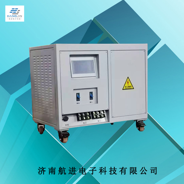

60KVA大功率变频电源
型号: HJ-53060
--- 产品参数 ---
  • 型号 HJ-53060
  • 容量 60KVA
  • 输入 三相 380V 50/60Hz
  • 输出 三相三线+地线
  • 电压 0-800V(L-L)
  • 频率 45-400Hz
  • 波形 正弦波
--- 数据手册 ---
--- 产品详情 ---
型  号 HJ-53060
输出容量 60kVA
输入制式 三相三线+地线
输入电压 380V±15%
输入频率 50Hz/60Hz±5Hz
输出制式 三相四线+地线
输出电压 0.1V~400.0V  (L-L)  //0.1V-800.0V(L-L)
电压调节步幅 0.1V
电压调节 三相电压可统调
输出频率 定频:50Hz、60Hz  调频 45~400Hz,
频率调节步幅 0.1Hz
频率稳定度 ≤±0.05%
电压稳定度 ≤±1%
波形失真度 ≤2%(阻性负载)
源电压效应 ≤±0.5%
负载效应 ≤±1%
三相相位角 120°±1°
效  率 ≥85%(满负荷测试)
显示 频率 分辨力0.1Hz               精度:±0.02%读数
相电压 分辨力0.1V                精度:±0.5%读数+(±0.2%量程)
电流 分辨力0.1A                精度:±0.5%读数+(±0.5%量程)
功率 分辨力0.01KW              精度:±0.5%读数+(±0.5%量程)
保护功能 过载、过流、过热(85℃±5℃)、短路、过压等保护
报警功能 保护装置动作后发出报警信号,显示故障信息,方便查找故障
外壳防护等级 IP20
通信接口 RS-232(标配),RS-485(选配)   MODBUS   RTU协议
外形尺寸 550*1200*1150(W*H*D)
重  量 400kg
