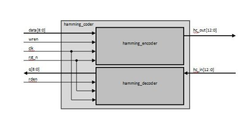

实现汉明纠错码的编码和解码方案设计
理解汉明码首先要理解奇偶校验校验就是在一串编码里增加一位校验位使这一串编码里的1的个数位奇数。偶校验同理,使编码里1的个数为偶数。
