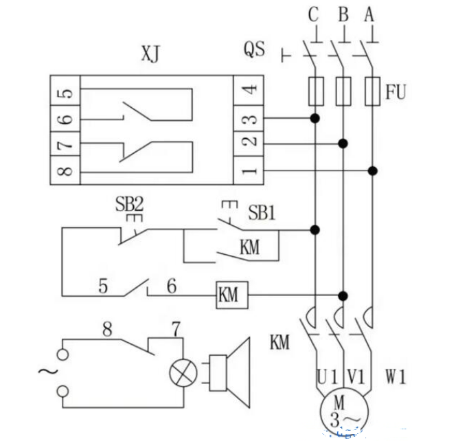

接线图说明
下图展示了最常见的三相三线制(3P3W) 系统中使用缺相保护继电器的典型接线(直接输入型):
        | 缺相保护继电器         |
L1------>(U/Va/A)                | NC (常闭) -----> [K1] Coil A1
L2------>(V/Vb/B)                |        /       |
L3------>(W/Vc/C)                |       /        |
                       | NO (常开) --+-------------+------> 故障指示/报警
N (可接可不接) ----->(N)               |
        接地端子 ---------> (PE)        |
            [K1] (主接触器)     |
           主触点 | | |         |
          L1-----+ + +---------+--------> M (电机或负载) U/V
          L2-----+ + +--------------------> M (电机或负载) V/W
          L3-----+ + +--------------------> M (电机或负载) W
关键接线点详解
  1. 电源输入:
    • L1, L2, L3: 连接到三相电源的三个相线上。
    • N (中性线端子): 很多继电器提供一个中性线端子(即使在三相三线制中)。接上N可以为内部电路提供参考点,有时能提高抗干扰能力或用于某些附加功能。如果不接,也能工作(内部通常设计成测量相对相电压)。
    • PE (接地端子): 必须可靠连接到系统保护地(黄绿线)。
  2. 输出触点:
    • NC (常闭触点): 这是保护动作的关键触点! 它必须串联在主接触器K1的线圈控制回路(通常接在A1端前)。继电器正常时,NC闭合,允许接触器线圈得电;继电器检测到故障(缺相/不平衡/相序错)时,NC断开,切断线圈电源,接触器释放,断开电机电源。
    • NO (常开触点): 用于提供故障指示信号(报警灯、蜂鸣器、PLC输入点等)。继电器正常时,NO断开;继电器检测到故障时,NO闭合,发出故障信号。
  3. 主接触器控制回路:
    • 这是一个简化的接触器启停回路(通常还会有启动按钮、停止按钮、热继电器辅助触点等)。缺相继电器的NC触点串联在其中,作为保护联锁。
    • K1接触器线圈的A2端直接接N (或L3/L2,视接触器线圈电压而定)。
  4. 主电路:
    • K1的主触点负责接通和断开供给电机M的三相电源。
