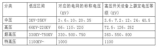

380v属于高压还是低压_380v属于交流电还是直流电
380V是电压值,可以是交流也可以是直流,交流为三相交流电,相与相之间的电压称为线电压,任两相之间的电压都是380V380v直流电就是两点之间电压380v
2020-03-13 10:41:35

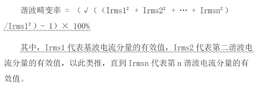

谐波畸变率计算公式解析
谐波畸变率计算公式解析 谐波畸变率是指电信号中所有谐波的总功率与基波功率之比。谐波畸变率通常是一个小数,或表现为百分数。谐波畸变是由于信号被扭曲或变形而引起的,这会对信号的完整性和质量产生不良影响
2023-09-21 17:13:12
