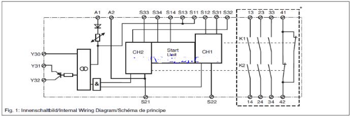

安全继电器工作原理及接线图详解(中文)
安全继电器是工业安全控制的核心部件,用于监控安全设备(如急停按钮、安全门开关、光幕等),并在异常时切断设备电源。其设计注重故障安全,确保即使自身故障也能触发停机。
一、核心工作原理
  1. 冗余通道设计
    • 内部包含至少两套独立继电器回路(通道1、通道2)。
    • 双通道监控:同时检测外部安全设备的触点状态。
    • 通道比对:若两个通道信号不同步(如一个触点粘连),触发内部故障锁定。
  2. 强制断开机制
    • 强制导向触点(NC触点粘连保护)
      • 继电器内部动合(NO)触点与动断(NC)触点通过机械联动结构设计。
      • 如果NO触点无法断开(粘连),NC触点也会强制断开,切断控制回路。
      • 安全状态唯一:确保输出触点仅存两种状态:完全导通或完全断开,避免半导通风险。
  3. 自检与安全复位
    • 每次启动前需手动复位(确认故障已排除),避免自动重启风险。
    • 内部电路持续监控自身状态,异常时锁定输出。
  4. 故障安全原则
    • 电源断开、线圈故障、触点粘连等情况均强制切断输出。

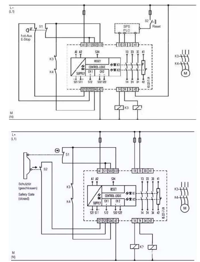

二、典型接线图示例
以下是标准单通道安全继电器控制安全门的简化接线(以急停按钮为输入):
| 安全继电器端子 | 外部接线说明                  | 连接设备          |
| A1 / A2        | 24VDC供电(极性不敏感)       | 开关电源24V±     |
| S11 / S12      | 安全输入回路1                 | 急停按钮NC触点   |
| S21 / S22      | 安全输入回路2                 | 安全门开关NC触点 |
| 13/14 (NO)     | 主控制输出触点                | 接触器线圈(KM1)  |
| 23/24 (NO)     | 辅助反馈触点(可选)          | PLC输入点        |
| 31/32 (NC)     | 故障反馈触点(可选)          | 报警灯           |
| Y1/Y2          | 复位按钮(需手动触发)        | 复位开关         |
三、接线详解
  1. 输入回路(安全链)
    • S11→急停按钮→S12
    • S21→安全门开关→S22
    • 串联连接:任一安全设备触发(触点断开),切断输入信号。
  2. 输出回路
    • 13/14(NO)触点→接触器线圈(KM1)
      • 控制设备主电源:安全继电器得电时导通,使接触器吸合;故障时断开,设备停机。
  3. 复位回路
    • 复位按钮→Y1/Y2:故障排除后手动按压,解除内部锁定。
  4. 反馈回路
    • 23/24(NO):输出状态反馈至PLC(如"运行中"信号)。
    • 31/32(NC):故障时闭合,激活报警灯。
四、关键注意事项
  1. 安全回路独立原则
    • 主控制回路(KM线圈)必须使用安全继电器的NO输出触点禁止直接连接外部安全设备
    • 安全设备(急停、安全门)仅接入S11/S12、S21/S22等输入端子。
  2. 供电要求
    • 推荐使用PELV安全电压(24VDC)供电。
  3. 强制导向触点应用
    • 若需更高安全等级(如PL e/SIL 3),输出触点必须连接双接触器并配置触点状态监控。
  4. 定期测试
    • 每月按紧急按钮测试系统响应,验证触点动作可靠性。
