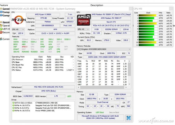

  6. 验证和监控(非常重要!)
    • 进入操作系统后,安装 HWMonitor, HWiNFO64, AIDA64, Ryzen Master (AMD)Intel XTU (Intel) 等监控软件。
    • 运行CPU压力测试(如Cinebench R23, Prime95, AIDA64 FPU压力测试)。
    • 观察关键指标:
      • 功耗: CPU Package PowerPPT 是否能超过原来的TDP?目标达到了吗?
      • 温度: CPU Core Temperature 是否在安全范围?(通常满载建议不超过95℃,最好控制在85℃以下长期用)。如果温度撞墙,说明散热不够。
      • 频率: 多核满载频率是否得到提升并稳定?(这才是解除限制的目的)
      • 稳定性: 系统是否死机、蓝屏、报错?压力测试能跑多久?
    • 如果温度过高或供电压力过大,请立即降低功耗限制值或恢复默认BIOS设置!散热是性能释放的基础。

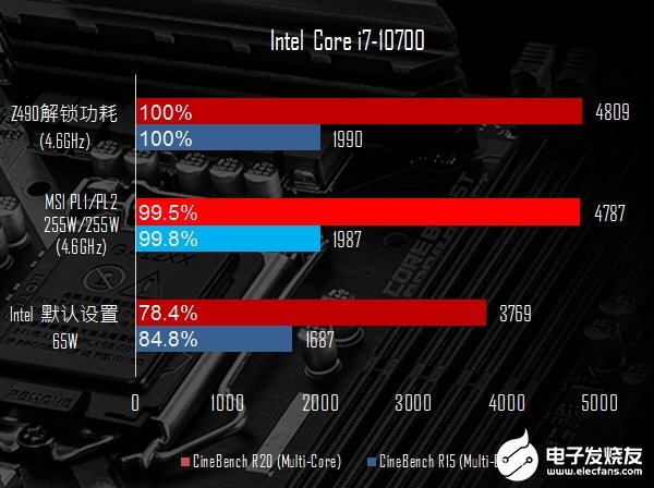

微星B460/H410主板BIOS升级:CPU散热器自适应、8核狂超255W
Intel的非K系列处理器TDP一般限制在65W,高负载下性能受限,现在微星发布了一项新BIOS功能CPU散热器自适应,只要散热跟得上,65W TDP的8核CPU也能解锁255W TDP,性能大涨
