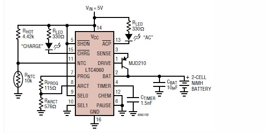

使用LTC4060的镍氢电池充电
利用LTC4060集成电路,可以设计出非常简单的智能NiMH电池充电器电子项目。该电子充电器电路项目是用于镍氢或镍镉电池的完整快速充电系统。这种镍氢电池充电器电路只需要很少的外部元件,并且具有非常高的效率。
