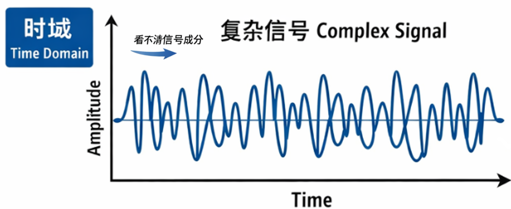

好的,傅里叶变换的核心物理意义在于:
将一个复杂的信号(无论是随时间变化的信号,还是随空间变化的信号)分解成一系列不同频率、不同振幅、不同相位的“基本”正弦波(或余弦波)的叠加。
这就像用棱镜把一束白光分解成不同颜色的单色光(不同频率的光波)一样!
更详细地解释其物理意义
  1. 分解复杂信号:
    • 现实世界中的信号往往非常复杂和不规则(比如一段录音、心电图、地震波、图像中的灰度变化等)。
    • 傅里叶变换提供了一种强大的数学工具,让我们能够“看清楚”这个复杂信号是由哪些基本频率的正弦/余弦振荡构成的。
  2. 揭示频率成分:
    • 变换的结果(通常称为频谱)清晰地展示了信号中包含的所有频率分量及其强度(振幅)和相位(起始位置)
    • 频谱就像信号的“指纹”或“成分表”。横轴是频率,纵轴对应每个频率分量的强度(通常用振幅或功率表示)。
    • 物理意义: 它告诉我们信号中能量或信息在不同振荡频率上的分布情况。哪些频率很强(主导信号),哪些频率很弱(噪声或细节),哪些频率根本不存在。
