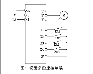

一、硬件接线
  1. 选择控制端子
    • 变频器通常预留 多功能输入端子(如 X1X2X3COM)。
    • 用这些端子组合 二进制信号 来选择不同速度(例如 3 个端子最多可组合 7 段速 + 0 速)。
  2. 接线示例(3 段速):
    • 端子 X1 = 速度 1
    • 端子 X2 = 速度 2
    • 端子 X3 = 速度 3
    • 公共端 COM0V/负极
速度段 端子组合 (X3, X2, X1) 二进制值 对应频率
速度1 0, 0, 1 001 (1) 由参数设定
速度2 0, 1, 0 010 (2) 由参数设定
速度3 0, 1, 1 011 (3) 由参数设定
停止 0, 0, 0 000 (0) 0Hz
注:端子状态 1=接通 COM0=断开

三、操作流程
  1. 将外部按钮/PLC 触点接到 X1X2X3COM
  2. 通过 接通不同端子组合 切换速度:
    • 接通 X1 → 运行速度1(10Hz)
    • 接通 X1 + X2 → 运行速度3(50Hz,二进制 011=3
    • 全部断开 → 停止。

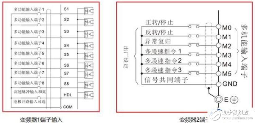

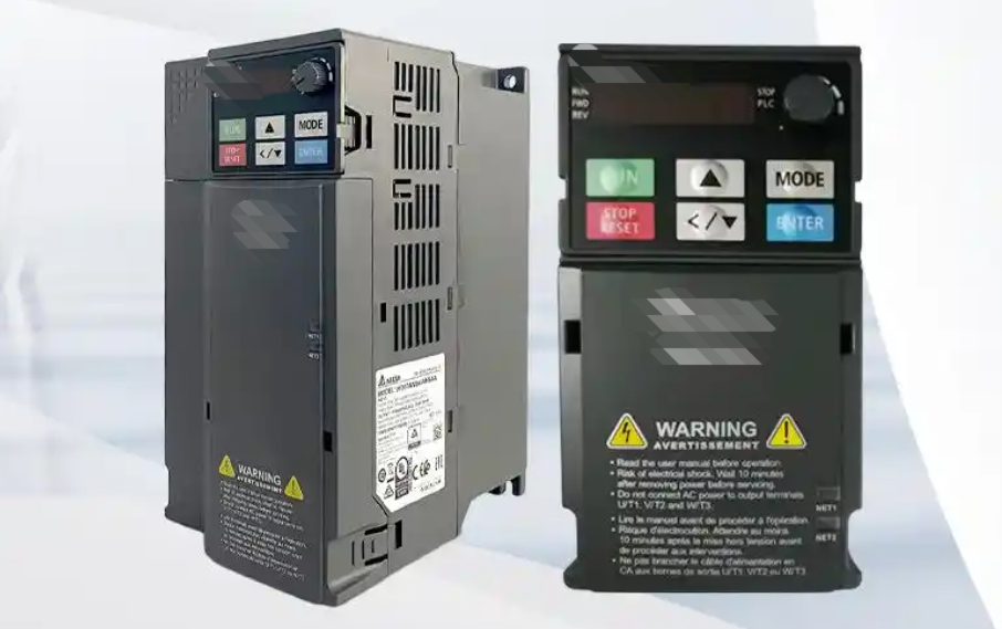

变频器设置方法
变频器是其中最简单最方便的调频方式属于有极调速,是通过设定端子组合来选择当前运行,如下图中两种变频器的多功能端子,每个端子我们可以定义一个频率值,例如我们经常用到的低速10Hz、中速30Hz和高速50Hz的频率组合,甚至可以再增加几个速度。
2019-09-13 15:41:00

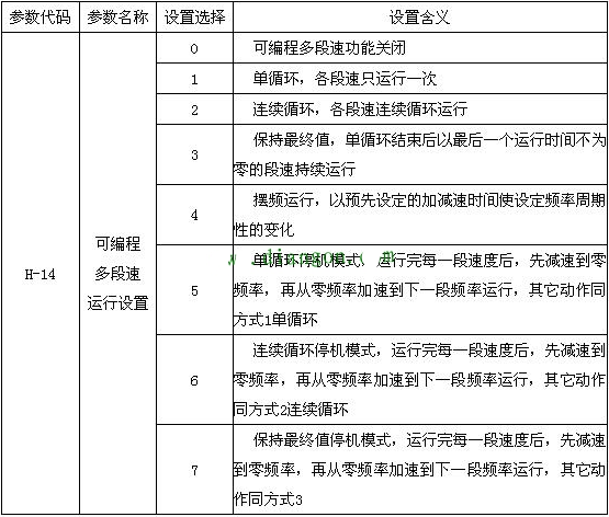

图解程序控制的变频器运行参数设置方法
如果要让变频器进入程序控制的运行状态,首先要将变频器进行设置,使其工作在该状态,然后对相关参数进行设置,并启动设备运行。下面以CVF-G3变频器为例介绍具体操作方法。首先通过高级参数H-14
wayaj 2020-09-13 07:55:05
