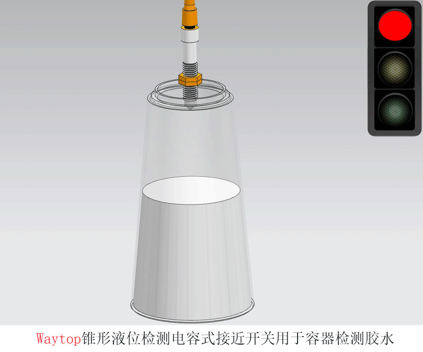

  1. 液位检测:
    • 检测容器内的液体(水、油、饮料、化学品)液位(高位、低位、溢流)。
    • 检测管道中是否有液体流动。

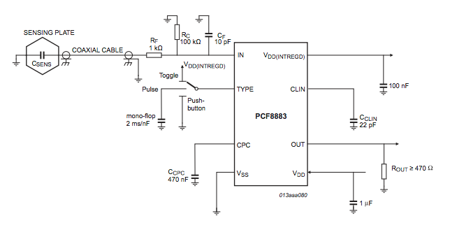

恩智浦具有自动校准功能的电容式接近开关
恩智浦的电容式开关使用获得专利的数字技术(来自Edisen的专利)来检测设备输入上电容的变化。为了使用此开关,必须首先定义以下内容: 机械轮廓和要使用的材料 距感应板和 特定于应用的最佳进近速度
2021-05-06 14:41:37
