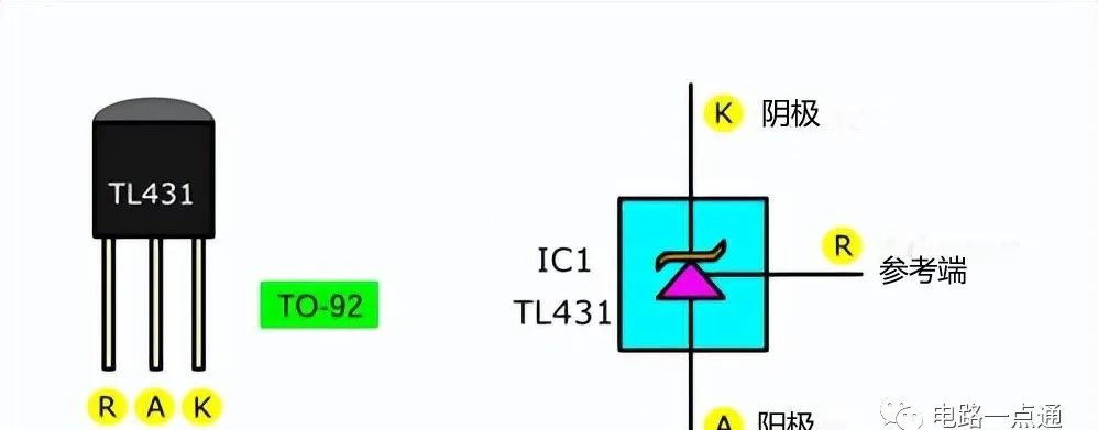

好的,这是 TL431 可编程精密并联稳压器的功能引脚详细图解说明(中文):

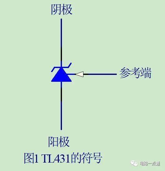

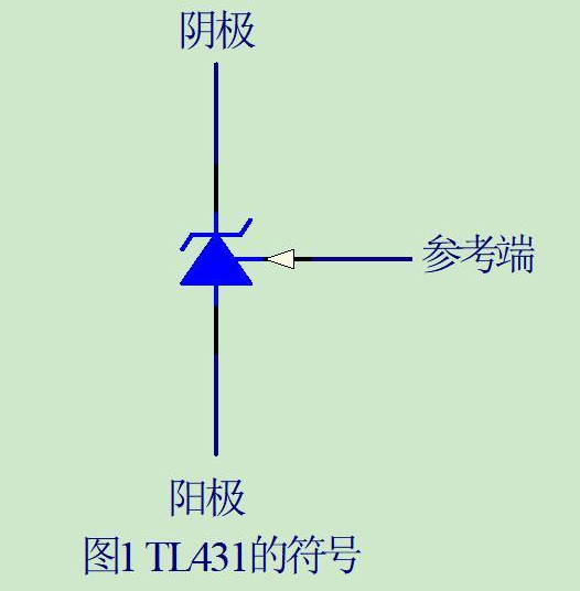

TL431 引脚功能图解与说明
TL431 是一个标准的三端器件,类似于一个稳定的齐纳二极管,但其参考电压(Vref)可以由外部电阻分压器精确设定。它有三个引脚:
  1. 阴极
    • 符号: K
    • 功能: 这是输出端。当参考极电压高于其内部参考基准(通常是 2.495V)时,TL431 会导通电流,试图将阴极的电压稳定在设定的值(由连接在阳极、参考极和阴极之间的电阻分压器决定)。你可以把它想象成一个导通时连接正极的开关点。
    • 连接: 通常连接到需要稳压的电源正极或受控节点。负载或限流电阻接在输入电压阴极之间。
    • 关键参数:
      • 相对于阳极的最大电压:通常为 36V
      • 可承受/控制的电流:1mA 到 100mA(典型值,具体看型号)。这是导通时从阴极流向阳极的电流。

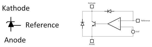

    • 特性: 内部包含一个运算放大器的输出级,驱动一个 NPN 晶体管的基极(因此电流从阴极流向阳极)。
  2. 阳极
    • 符号: A
    • 功能: 这是公共端或接地端。它是电流流出的端口(对于电流方向来说就是负极点)。它是内部运放和晶体管的参考点。
    • 连接: 通常连接到电源地
    • 关键参数: 这是参考电压基准点。
  3. 参考极
    • 符号: R (或 REF)
    • 功能: 这是控制端/设定端。内部基准电压(Vref ≈ 2.495V)施加到这个引脚。通过改变连接在参考极、阴极和阳极之间的外部电阻分压器的比例,可以精确设定输出电压(在阴极处)。
    • 连接: 通过一个电阻分压器(通常是一个上电阻 R1 接在阴极和参考极之间,一个下电阻 R2 接在参考极和阳极之间)连接到阴极和阳极。
    • 关键参数:
      • 典型参考电压 Vref = 2.495V(范围一般是 2.44V 到 2.55V)。
      • 输入偏置电流 Iref:非常小(通常小于 2μA),所以在设计分压电阻时可以忽略(但要考虑稳定性)。
      • 电压范围:通常可以在 Vref 到阴极电压之间变化。
    • 设定公式:
      • 当参考极电压 Vr ≥ Vref(≈2.495V)时,TL431 导通(阴极对阳极导通)。
      • 输出电压 (在阴极处)Vout = Vka = Vref * (1 + R1/R2)
        • Vka 是阴极相对于阳极的电压(即输出电压)。
        • Vref ≈ 2.495V
        • R1 是接在阴极 (K) 和参考极 (R) 之间的电阻。
        • R2 是接在参考极 (R) 和阳极 (A) 之间的电阻。
图解说明
(想象符号图)
       (稳压目标电压点 Vout)
        |       R1 (从Vout到Vref)
       _|_      |
   K --|   |-----| R (参考极)
       |___|     |
        |        R2 (从Vref到地)
        |________|
   A ------------- (地, GND)
(箭头表示导通电流方向:从阴极K通过内部器件流向阳极A)
(内部基准 ≈ 2.495V 施加在R端)
关键总结
  • K (阴极): 输出电压点,电流流出端(接正/受控点)。
  • A (阳极): 公共地/负极电流流入端(接电源地)。
  • R/REF (参考极): 控制端,外部电阻分压器(接在 K、R、A 之间)用于设定输出电压 Vout。公式:Vout = Vka ≈ 2.495V * (1 + R1/R2)
