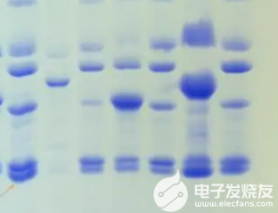

  2. 聚丙烯酰胺凝胶电泳:
    • 介质: 聚丙烯酰胺凝胶(PAGE,孔径较小且可精确调控)。
    • 主要应用:
      • 非变性PAGE: 分离蛋白质时保持其天然结构和活性,分离基于电荷、大小和形状。
      • 变性SDS-PAGE: 最常用。加入阴离子表面活性剂十二烷基硫酸钠(SDS) 和还原剂(如巯基乙醇)。SDS使蛋白质变性并带上大量负电荷,屏蔽了蛋白质原有的电荷差异;还原剂破坏二硫键。这样,蛋白质的迁移率几乎只取决于其分子量。是蛋白质组学、生物化学中分离、鉴定蛋白质、测定蛋白质分子量的金标准技术。常作为Western Blotting(免疫印迹)的第一步。

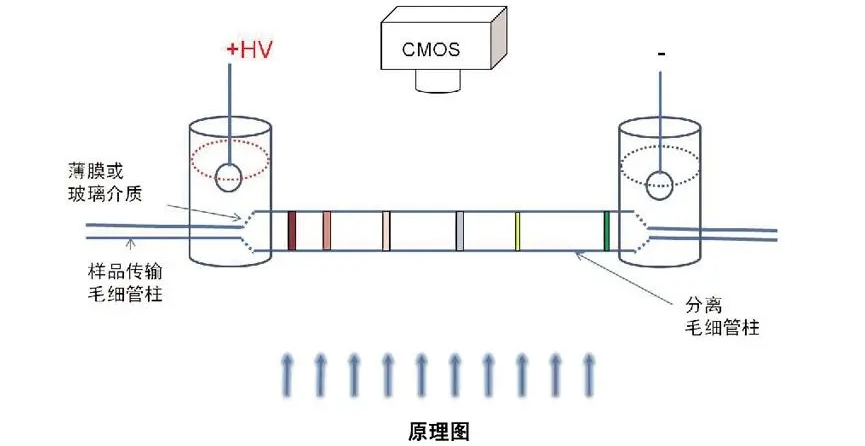

  5. 毛细管电泳:
    • 介质: 在细长的毛细管(内径通常25-100微米)中填充缓冲液或凝胶。
    • 原理: 高电场强度下,在自由溶液或稀凝胶中进行高效快速分离。分离基于荷质比(电荷/大小)。检测器(如紫外、荧光)直接安装在毛细管末端。
    • 应用: 高效、快速、自动化、样品用量少。广泛应用于DNA测序(现代高通量测序仪的基础)、片段分析、蛋白质分析、小分子离子和药物分析、手性拆分等。
