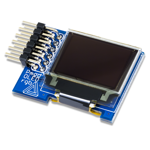

PdigilentRGB OLED显示屏简介
PmodOLEDrgb是一个96x64像素的RGB OLED显示屏具有16位色彩分辨率。
