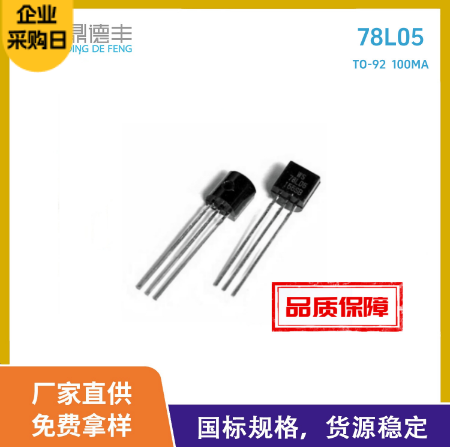

78L05 引脚图(TO-92 封装 - 最常见)
78L05 最常见的封装是 TO-92,这是一个像小晶体管一样的三脚直插或贴片封装。其引脚定义面对芯片标识面(通常为平面或印字面),引脚朝下时,从左到右
  1. 输入 (Input - Vin):连接未稳压的直流输入电压(通常 > 7V)。
  2. 地 (Ground - GND):连接电路的公共地端。
  3. 输出 (Output - Vout):输出稳定的 +5V 直流电压。
关键提示
  • 方向很重要! 这是标准的 78xx/L 系列 TO-92 封装的引脚排列。第三脚是输出。请务必根据芯片上的标记(平面或凹槽)正确识别方向,避免接反。
  • 如果你使用的是其他封装(如 SOT-89),引脚定义可能不同,请务必查阅具体型号的数据手册。
示意图 (TO-92):
        [ 顶部视图 - 标识面向自己,引脚向下 ]
          ________
        | 78L05    |  <-- 芯片标识面 (平面/印字面)
        |__________|
      引脚 1  2  3
       Vin GND Vout
