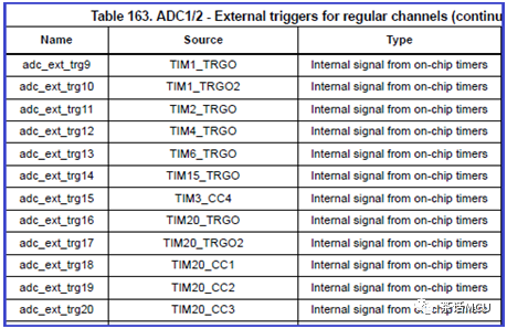

    • 配置为外部触发模式:
      hadc.Init.ExternalTrigConv = ADC_EXTERNALTRIGCONV_Tx_TRGO; // 例如定时器TRGO事件
      hadc.Init.TriggerEdge = ADC_EXTERNALTRIGCONVEDGE_RISING;   // 触发边沿(上升沿/下降沿)

  1. 触发不生效
    • 检查ADC触发源是否与触发外设(如定时器)匹配。
    • 确认定时器已启动且TRGO配置正确。
    • 检查ADC时钟是否使能(__HAL_RCC_ADC1_CLK_ENABLE())。

  • 查阅芯片手册的 ADC章节定时器触发映射表(如STM32F4的ADC_ExternalTrigConv值)。
  • 使用STM32CubeMX工具可视化配置触发源和DMA。
