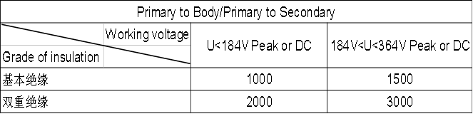

开关电源对地打耐压(耐压测试)是检测其绝缘性能的重要步骤,确保设备安全可靠。以下是关键点:
1. 测试目的
  • 绝缘强度验证:确保电源的带电部分与接地外壳(或地线)之间的绝缘能承受高压而不击穿。
  • 防止电击风险:避免因绝缘失效导致漏电,保障用户安全。
2. 测试标准与参数
  • 常见标准:如IEC 62368-1(信息技术设备安全)、GB 4943.1等。
  • 测试电压
    • 初级对地(输入侧L/N与地):通常为 1500V AC(50/60Hz),持续1分钟。
    • 次级对地(输出侧与地):若输出为安全特低电压(SELV),可能为 500V AC
    • 具体数值需根据产品额定电压及绝缘等级调整。
  • 漏电流限值:一般≤5mA(不同标准可能要求不同)。
3. 测试步骤
  1. 断电准备:关闭电源,断开负载,确保设备未通电。
  2. 连接测试仪
    • 高压端:接电源输入端(L/N)或被测电路。
    • 接地端:接外壳或接地端子。
  3. 设置参数:输入电压、时间(通常1分钟)、漏电流阈值。
  4. 缓慢升压:以稳定速率升至目标电压,避免瞬时高压冲击。
  5. 保持与观察:维持规定时间,监测是否击穿或漏电流超标。
  6. 降压放电:测试后缓慢降压,并对设备放电。
4. 注意事项
  • 安全防护:操作者需培训,测试区域隔离,防止触电。
  • 环境条件:在标准温湿度下进行,避免影响结果。
  • 元件保护:必要时断开敏感元件(如滤波电容),防止损坏。
  • 交/直流选择:通常使用交流测试,特殊情况可能用直流(如半导体器件)。
5. 结果判定
  • 合格:无击穿、无飞弧,漏电流在限值内。
  • 不合格:漏电流突增、击穿或持续电弧,需排查绝缘缺陷(如爬电距离不足、材料劣化)。
6. 与绝缘电阻测试的区别
  • 耐压测试:高压下检验绝缘耐受能力,侧重“强度”。
  • 绝缘电阻测试:施加直流电压测电阻值(如500V DC测≥100MΩ),侧重“绝缘质量”。
示例场景
对一款220V输入的开关电源测试:
  • 初级对地:1500V AC,1分钟,漏电流≤5mA。
  • 次级对地(输出12V):500V AC,1分钟,漏电流≤5mA。
通过规范测试,可有效确保开关电源在异常高压下的安全性,符合法规要求。
