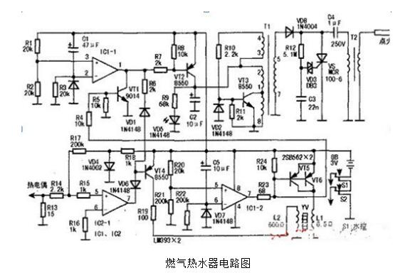

燃气热水器的工作原理电路图
热水器就是指通过各种物理原理,在一定时间内使冷水温度升高变成热水的一种装置。按照原理不同可分为电热水器燃气热水器、太阳能热水器、空气能热水器、速磁生活热水器五种。
2020-08-25 15:52:46

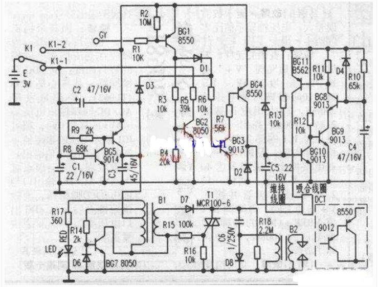

家用全自动燃气热水器工作电路图
和家用全自动燃气热水器电路图(实物测绘图,供参考)见附图。电路中K1为水联动开关,GY为燃气感应针,DCT为控制燃气量的电磁阀,LED为点火脉冲指示。
2020-04-04 16:15:00
