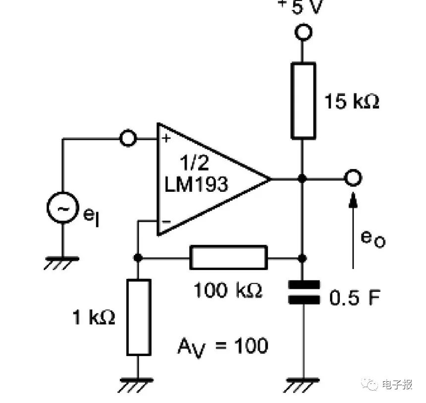

电压比较器能替代运算放大器用吗
搞电子设计的朋友都知道,在要求不高的场合,可以用运算放大器代替电压比较器使用,但反过来能把电压比较器当运算放大器用吗?我们先来看一下仿真。笔者选择一片常用的比较器LM393,用Multisim11.0软件进行仿真

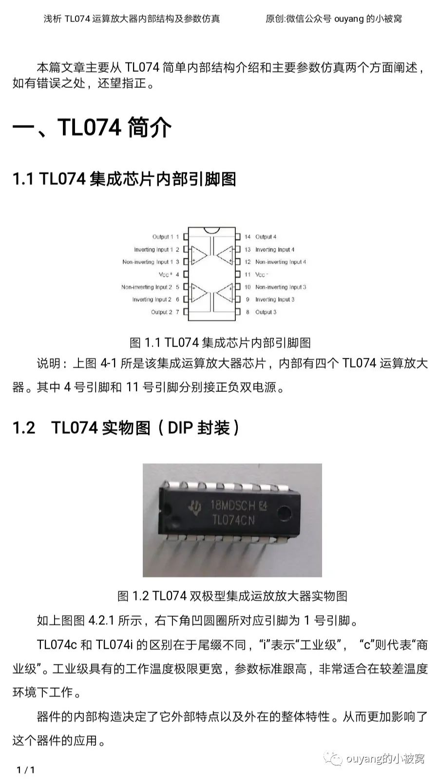

TL074运算放大器内部结构及参数仿真
浅析TL074运算放大器内部结构及参数仿真

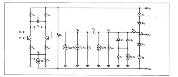

兼容SPICE的运算放大器宏模型
由于典型的运算放大器中包含大量有源器件,仅使用晶体管级模型的电路仿真会消耗大量时间,特别是电路中包含多个运算放大器时。

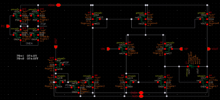

请问运算放大器IP核该怎样去设计?
运放IP核的电路结构是怎样构成的?如何对运算放大器IP核电路进行仿真测试?一种基于SoC应用的5V Rail-to-Rail 运算放大器
