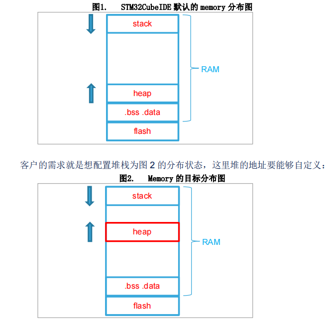

STM32CubeIDE生成的工程
近日接到一客户需求,其欲在 STM32CubeIDE 中指定堆(Heap)的地址到某一专用的RAM 中。
