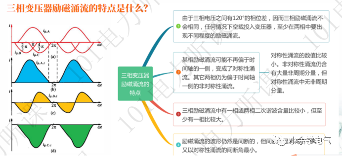

三相变压器励磁涌流的特点是什么?
三相变压器是一种广泛应用于电力系统中的重要设备,其主要功能是将电压从一个等级转换到另一个等级。

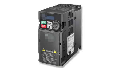

是否可以用变频驱动三相变压器
在工业电气领域,变频三相变压器的组合应用一直存在技术争议。从原理上看,变频输出的是PWM(脉宽调制)波形,而传统变压器设计针对正弦波输入,这种根本差异导致两者直接配合时可能引发多重问题。本文将深入分析技术可行性、潜在风险及替代方案,为工程实践提供参考。
