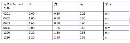

关于0805贴片电阻封装尺寸的问题
我初学PCB在网上下载了一个封装库,库里0805电阻封装的焊盘宽度是1mm,我查看0805贴片电阻的数据手册给出的宽度是1.25mm,请问这个封装的是不是有问题,我觉得焊盘宽度不能小于1.25mm,还请各位指教。
