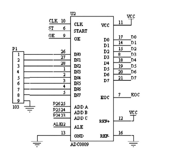

关于ADC0809的通道信息,以下是清晰的中文说明:
ADC0809 通道详解:
  1. 通道数量
    ADC0809 是一款 8通道 逐次逼近型模数转换器(ADC),支持同时连接最多8路模拟输入信号。
  2. 通道标识
    • 模拟输入通道引脚: IN0 ~ IN7
    • 通道选择方式:通过地址线 ADDA、ADDB、ADDC(3位二进制编码)选择具体通道: ADDC ADDB ADDA 选中通道
      0 0 0 IN0
      0 0 1 IN1
      0 1 0 IN2
      1 1 1 IN7
  3. 关键控制信号
    • ALE(地址锁存使能):
      上升沿将ADDA/ADDB/ADDC的通道地址锁定,选通对应模拟输入端。
    • START(转换启动):
      上升沿复位内部寄存器,下降沿开始模数转换。
    • EOC(转换结束标志):
      低电平表示转换中,高电平表示转换完成可读取数据。
  4. 典型应用场景
    用于多路数据采集系统(如温度、压力等多传感器信号轮巡采集),通过微控制器(如51单片机)动态切换通道地址实现分时复用。

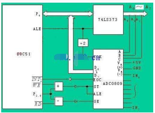

如何用ADC0809实现八通道采集
1.ADC0809的概述ADC0809是美国国家半导体公司生产的CMOS工艺8通道,8位逐次逼近式A/D模数转换器。其内部有一个8通道多路开关,它可以根据地址码锁存译码后的信号,只选通8路模拟输入

ADC0809 的逻辑结构及引脚定义
ADC0809 的逻辑结构 ADC0809 是带有 8 位 A / D 转换器、 8 路模拟开关以及微处理机兼容的控制逻辑的 CMOS 组件。它是逐次逼近式 A / D 转换器,是目前应用比较
