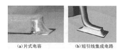

片式元器件焊接_smt贴片元器件的焊接
用镊子小心夹持片式元器件并按要求的方向贴放到印制板上,注意对准元器件引线和焊盘。
