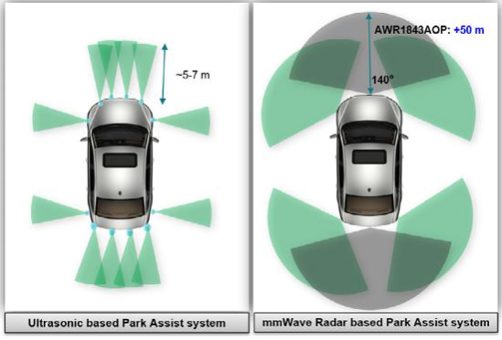

为什么是超声波雷达?
  • 近距离精度高: 在几米范围内的近距离探测上,超声波雷达能提供非常精确的距离信息(厘米级)。
  • 不受光线影响: 无论是白天、黑夜、强光还是阴暗环境,都能正常工作。不受雨、雪、雾(但浓雾和极端沙尘会减弱性能)等一般天气条件限制。
  • 成本较低: 技术成熟,实现相对简单,成本远低于激光雷达。
  • 能探测多种材质: 对于金属、塑料、木头、人体等大多数泊车环境中的障碍物都有良好的反射性能。
局限性:
  • 探测距离有限: 通常在0.1米到5米左右有效,不适合高速或远距离探测。
  • 易受干扰: 多个雷达同时工作或环境中存在强烈声波(如高速气流噪音、尖锐喇叭声)可能产生干扰或错误回波。
  • 对微小或特殊形状物体识别有限: 对地面低矮物体(小台阶、细柱)、吸收声波的材料(如厚绒布)或边缘尖锐的物体探测能力较弱。
