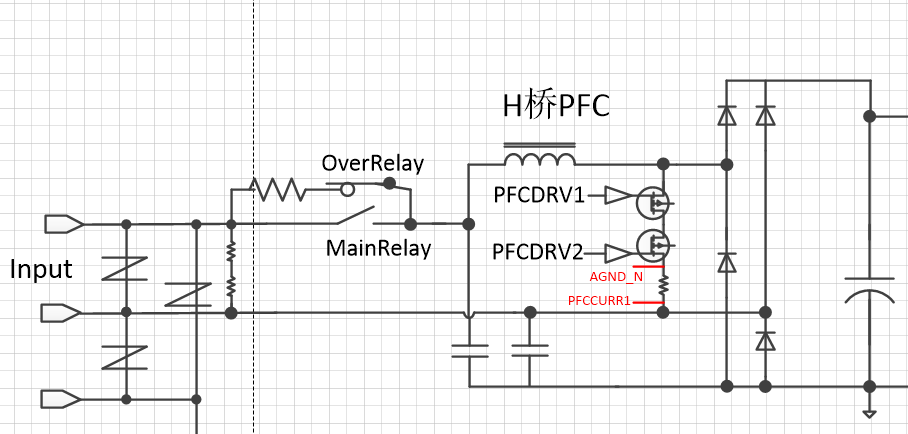

PFC电流隔离采样电路的工作原理
由于在该拓扑应用中,DSP的控制地通常和输入电流检测信号不共地,因此需要该单元电路解决电流隔离检测和小信号放大问题。

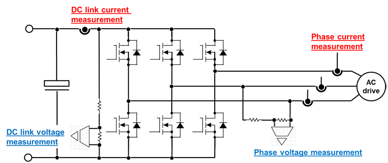

隔离运放单端和差分输出对采样性能的影响
传感器与电流互感器, 分流电阻器加隔离运放的方案在线性度、带宽和漂移等性能更好。在电机驱动器中,通常会在功率板用隔离采样运放来对相电流,母线电流和母线电压等进行采样,如下图1: 图1 电机驱动器电压电流采样 下图所示,是使用隔离运放来进行相电流采样的常见结构和内部原理图。图2…

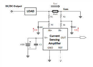

浅谈输出电流采样选型
需要采用隔离电流采样。而输出侧的电流采样通常用作上报并计算功率输出功率,对系统功能安全也非常关键,主要采用非隔离电流采样的方式。
