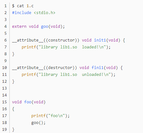

Linux共享库的构造函数和析构函数
共享库有类似C++类构造和析构函数函数,当动态库加载和卸载的时候,函数会被分别执行。一个函数加上 constructor的 attribute就成了构造函数;加上 destructor就成了析构函数

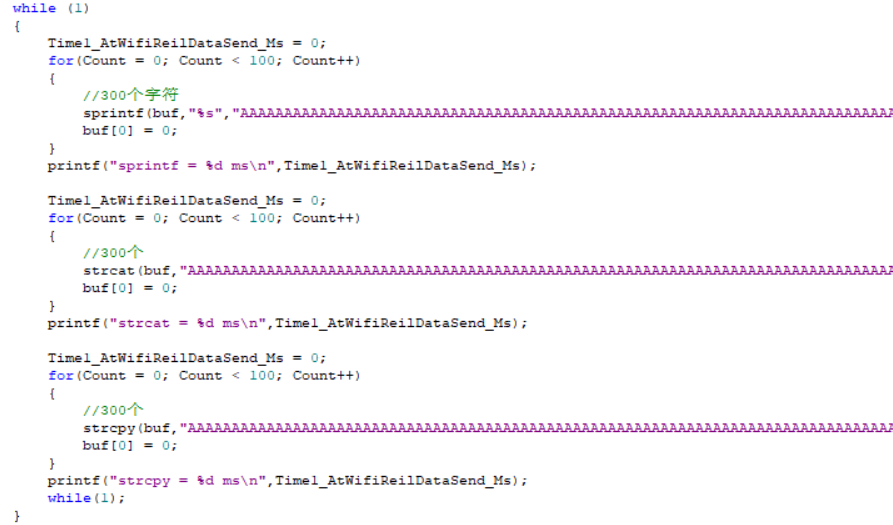

sprintf函数耗时是strcat函数的几倍呢?
我们在写代码的时候总是被领导告知**慎用sprintf函数**,这个函数占用CPU时间较多,对于字符串拼接可以使用strcat函数替代(并未所有情形都可替代)。
